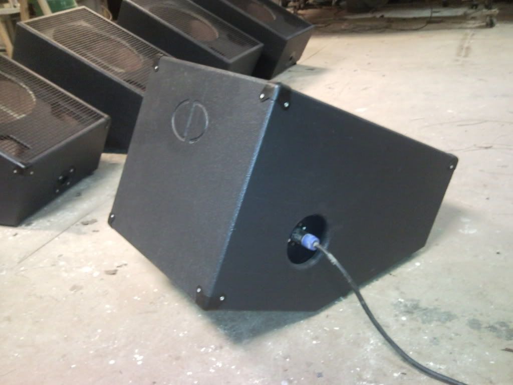

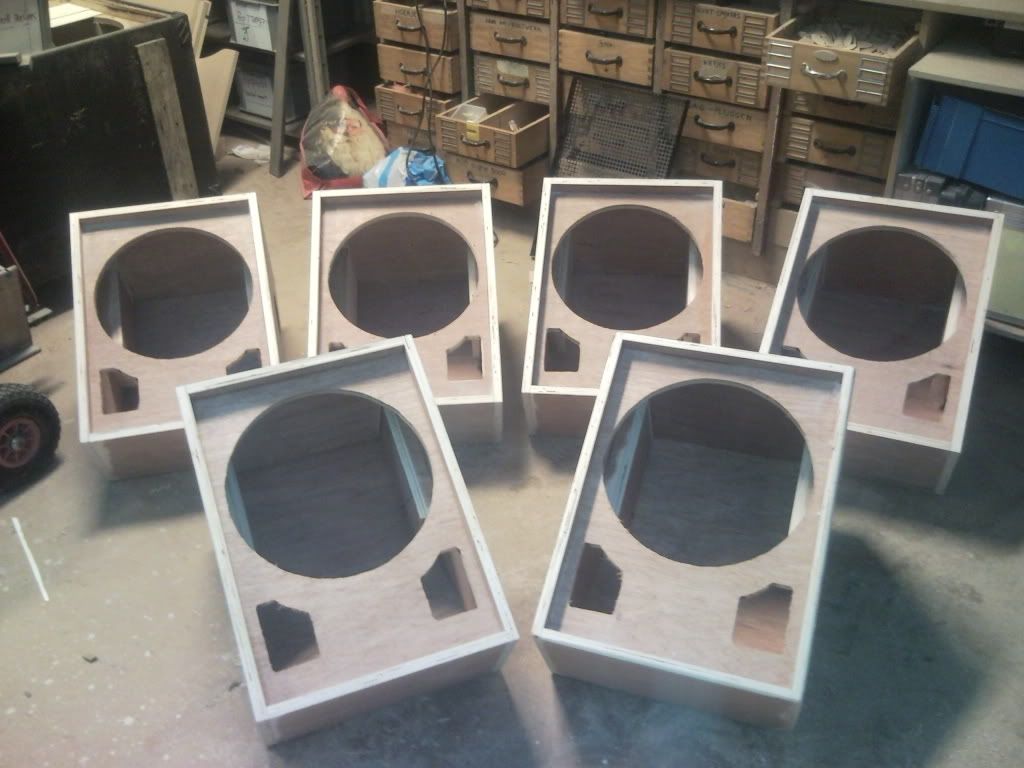

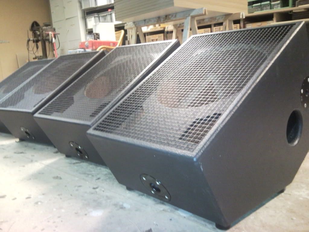

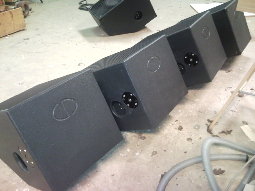

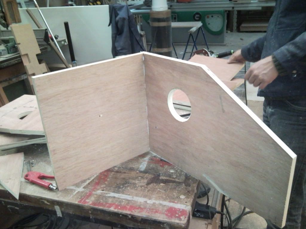

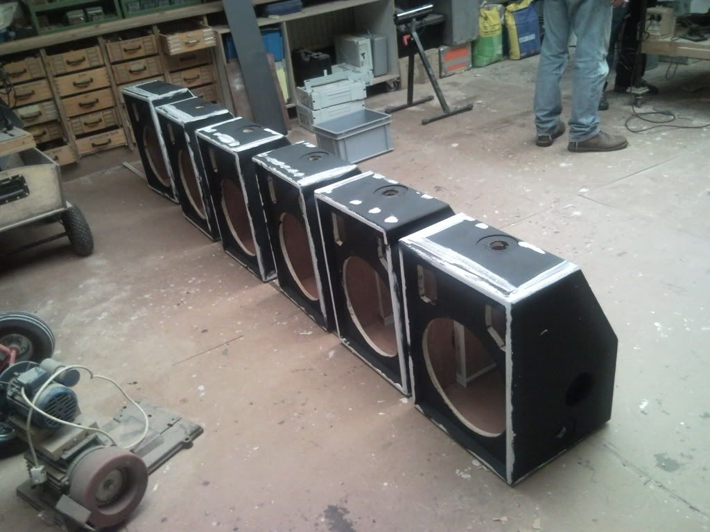

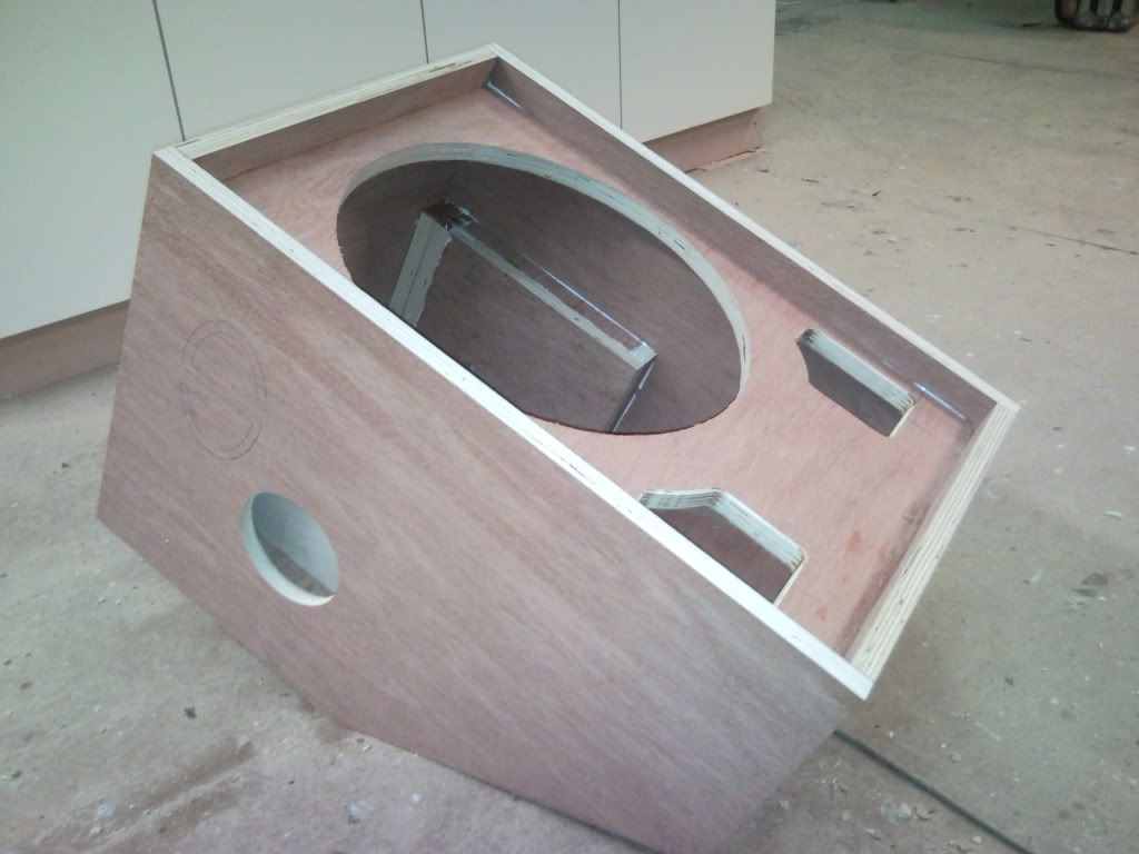

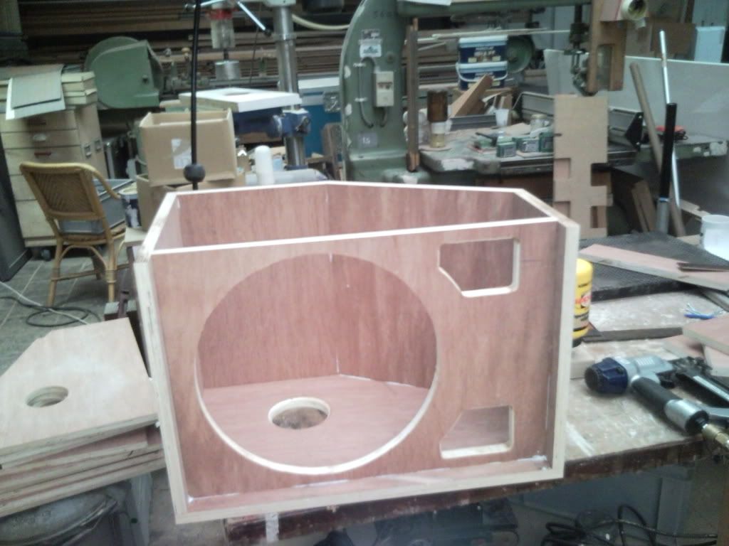

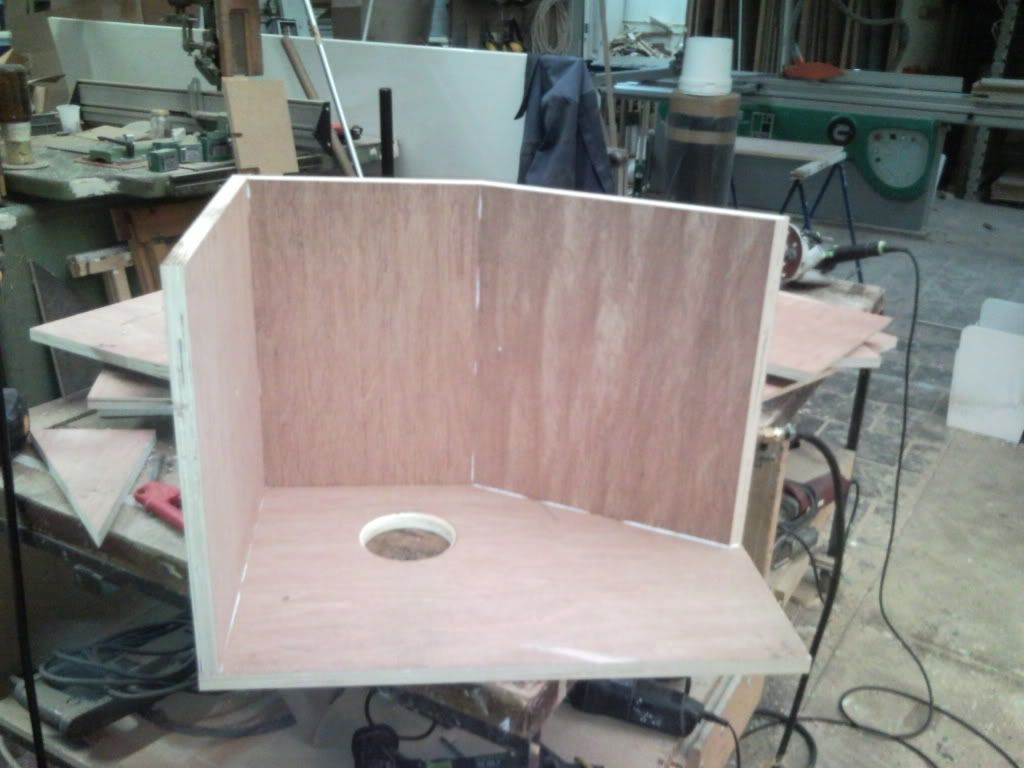

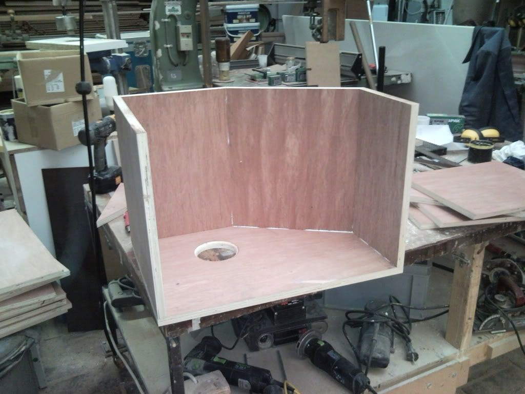

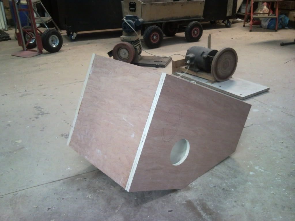

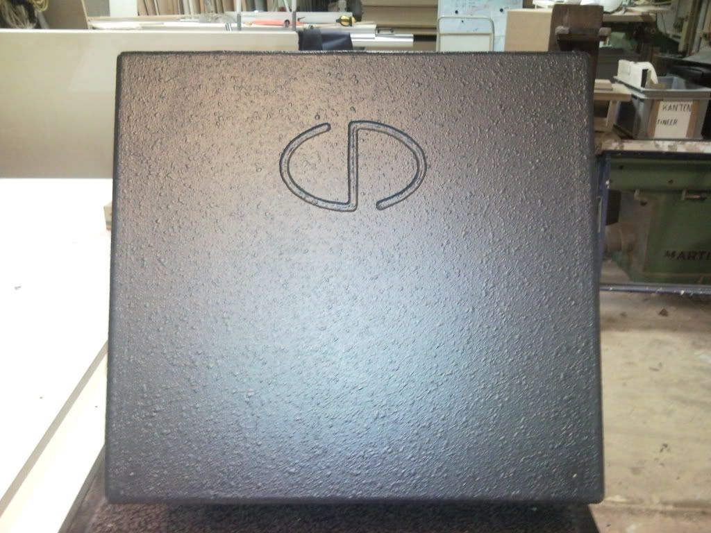

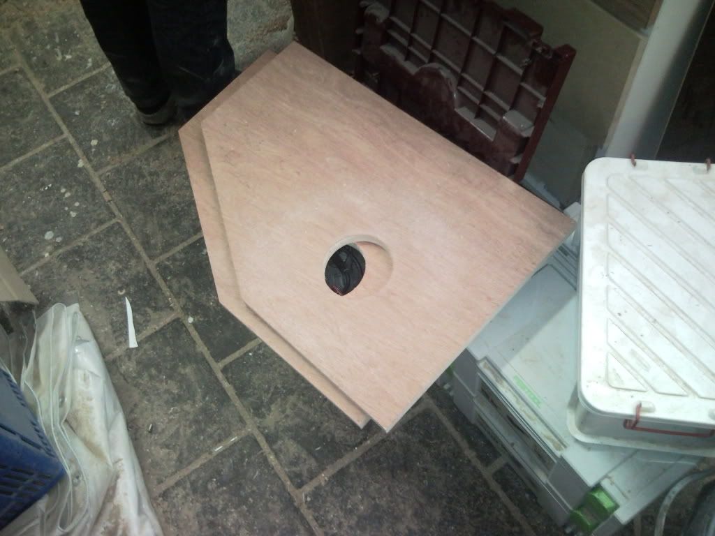

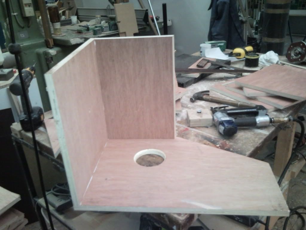

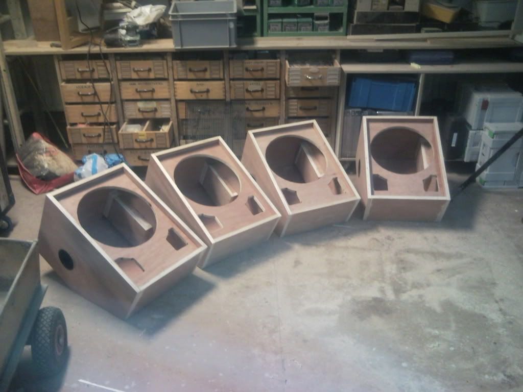

Hallo, Tijdje terug hebben we wat monitoren gemaakt. Hieronder wat foto's :
https://i251.photobucket.com/albums/gg290/rolandvandenbroek/SNC00036.jpg
https://i251.photobucket.com/albums/gg290/rolandvandenbroek/SNC00039.jpg
https://i251.photobucket.com/albums/gg290/rolandvandenbroek/SNC00044.jpg
https://i251.photobucket.com/albums/gg290/rolandvandenbroek/SNC00045.jpg
https://i251.photobucket.com/albums/gg290/rolandvandenbroek/SNC00046.jpg
https://i251.photobucket.com/albums/gg290/rolandvandenbroek/SNC00047.jpg
https://i251.photobucket.com/albums/gg290/rolandvandenbroek/SNC00048.jpg
https://i251.photobucket.com/albums/gg290/rolandvandenbroek/SNC00056.jpg
https://i251.photobucket.com/albums/gg290/rolandvandenbroek/SNC00057.jpg
https://i251.photobucket.com/albums/gg290/rolandvandenbroek/SNC00060.jpg
https://i251.photobucket.com/albums/gg290/rolandvandenbroek/SNC00059.jpg

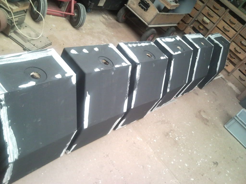

Na het bouwen natuurlijk ff voorbewerken :
https://i251.photobucket.com/albums/gg290/rolandvandenbroek/SNC00064.jpg
https://i251.photobucket.com/albums/gg290/rolandvandenbroek/SNC00063.jpg
Hierna de eindlaag erop zodat we het eindresultaat hebben :
https://i251.photobucket.com/albums/gg290/rolandvandenbroek/SNC00083.jpg
https://i251.photobucket.com/albums/gg290/rolandvandenbroek/SNC00077.jpg
https://i251.photobucket.com/albums/gg290/rolandvandenbroek/SNC00078.jpg
https://i251.photobucket.com/albums/gg290/rolandvandenbroek/SNC00079.jpg
Speaker die we gaan gebruiken is de Beyma 15XM
Monitoren zijn niet in eigen gebruik maar gebouwd voor een kennis die deze speakers had liggen.

9-12-2008 00:48
Hallo Roland, ook weer van de partij wink ;)
Waarom heb je de baspoorten aan de onderkant (grondkant) gedaan, een speciale reden?

9-12-2008 10:31
Dat ziet er netjes uit. Overzethoeken op luidsprekers zou niet helemaal mijn smaak zijn, maar uiteindelijk beschermt het wel natuurlijk. De speakonaansluitingen heb je netjes weggewerkt zo. Vanwaar die M20 adapter op de zijkant (en dan ook nog zo excentrisch)?
Crazy DanceAccount Geblokkeerd
Sinds: 8-12-2008
Laatste: 18-12-2008
Berichten: 11
9-12-2008 11:29
@ Ivo :
Ja ben er nog .... hahahahahaha
Baspoorten aan de onderkant hadden voor mijn gevoel meer diepgang van de klank.
Kan ook aan mij liggen hoor.
@ Rene :
Die M20 schotels zijn aan beide kanten bevestigd voor een eventuele beugel zodat je ze kunt ophangen ( komt wel eens voor ) nu zijn deze kasten lekker multifunktioneel.
Floormonitor - fullrangekast op statief of topkast op tussenpijp - hangend te monteren
