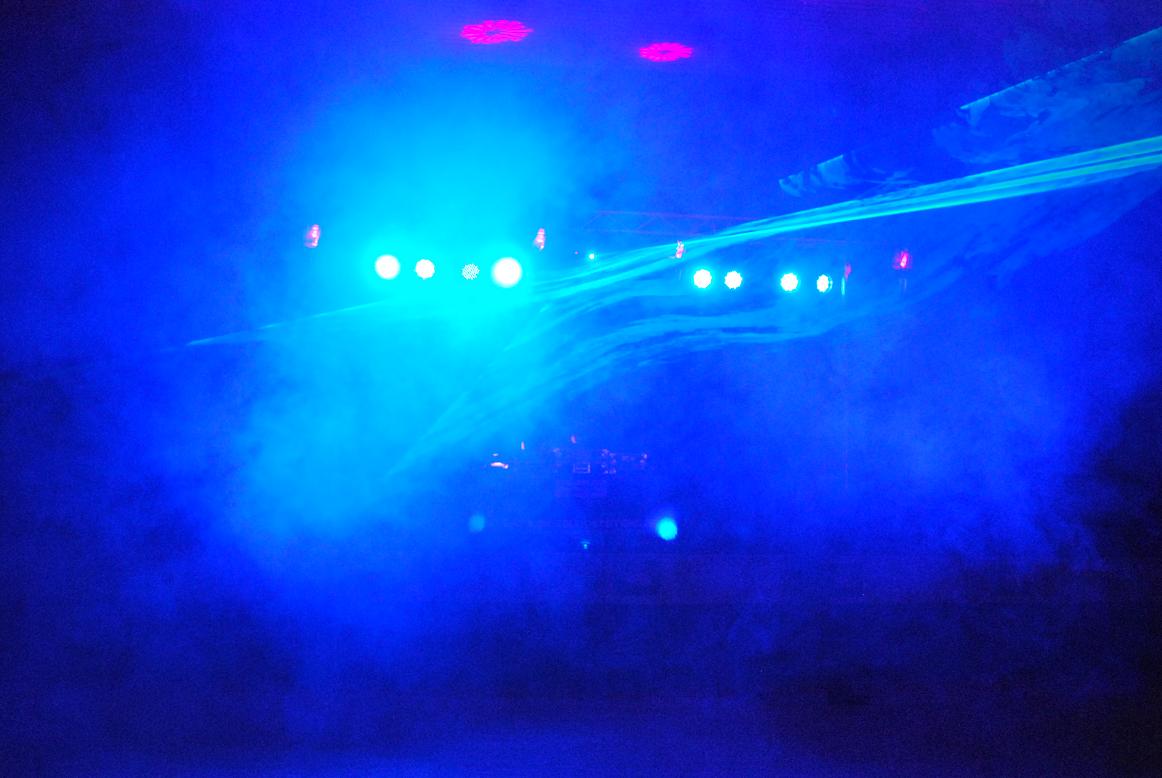

die antari fx700 zijn voor een euro of 40 toch érg leuk en daar komt best wel veel rook uit voor kleine feestjes hoor.
Ik denk niet dat TS meer nodig heeft dan dat.
https://bigsoundsystems.be/images/rookmachine.JPG (pas aangezet)
bigsoundsystems.be/images/laser.JPG
rook van dat 1 goedkoop toestelletje
nog nooit iemand over horen klagen
