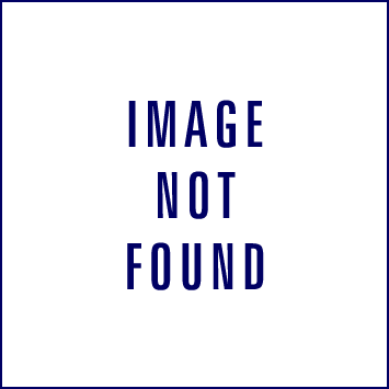

Ik ben aan het stoeien met Smaart 7. Maar bij een rta meting heb ik last van een 50Hz toon. zo ver ik weet stond alles uit, behalve de laptop en de Motu Audio Express.
En toch meet ik iets op 50Hz en een een klein beetje rond de 100Hz.
Ik denk zelf dat het iets met het lichtnet te maken heeft. Maar wat kan ik hier aan doen?
Graag hoor ik van jullie.
Nog een print screen van de meting:
https://www.mupload.nl/img/fg0ecxmvkdm.png

Heb je het ook als de laptop op z'n accu werkt?
26-1-2016 21:57
laugh :D
50Hz, waar kennen we dat van?
Het zou lichtnet kunnen zijn, maar ook een aardlus,
en zeker als je ook nog daarnaast 100Hz tegenkomt.
Trek de motu er eens vanaf en kijk dan nog eens,
En als dat niet helpt de voeding van je laptop.....

Ook gezien op school bij verschillende laptops als de lader is ingestoken (NI ELVISmx digital multimeter en een myDAQ).

-88 dB is ook niet veel, stond de gain ver open? USB of Firewire (firewire kan bus powered, gebruik ik zelf ook met een motu 4pre) Wat hing er aan, mics of line inputs?
Making air move..
28-1-2016 09:48
oh, sorry, ik zie nu pas die min 88db.
Dat is vrijwel niets.
Als je maar laag genoeg meet kom je altijd wel storing tegen.
Voorbeeld:
Dat hebben we ook met ringleidingen meten.
We hanteren de norm dat onder de -36 db achtergrond storing de luisteraar er geen last van heeft in de ringleiding.
Het standaard signaal bij ringleiding moet rond de -12 db liggen, en dat is een veldsterkte van ongeveer 100 milliampère.
Als je voorbeeld rond de -80Db ligt waar hebben we het dan over?

-88 is geen probleem zeker niet als je met een mic gaat werken daar die 50Hz zeer waarschijnlijk verdwijnt naar de achtergrond op het moment dat je een speaker op een beetje volume af laat gaan.
Bij een transfer meting gaat het ook geen invloed hebben daar dit een vergelijking is tussen 2 signalen: een mic of processor en een referentie signaal die dus allebei die 50Hz op de achtergrond hebben.
Die 100Hz spike is een 1ste harmonische van 50Hz
