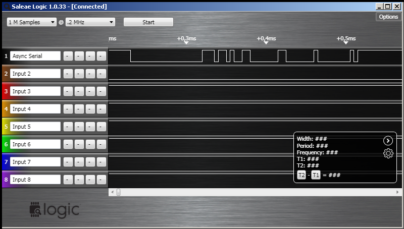

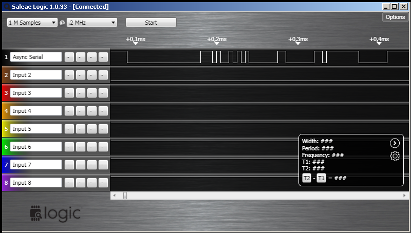

Even de fourbar aan de logic analyser gehangen. Dit kreeg ik er uit:
Kanaal 3 on, anderen uit:
https://www.imgdumper.nl/uploads3/4d344bf17b8fb/4d344bf16ce94-ch3on.thumb.jpg
Kanaal 4 on, anderen uit:
https://www.imgdumper.nl/uploads3/4d344c15aada4/4d344c159daad-ch4on.thumb.jpg
Begin van data tot einde data = 0,29ms
Lijkt dus inderdaad in de verste verte niet op DMX.
