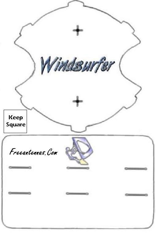

| Klik Afdrukken, bekleden met aluminiumfolie, monteren en over de antenna van je access points schuiven. Daarna de antennes naar mekaar richten en je haalt makkelijk 9dB gain. Resultaat: www.freeantennas.com/projects/template2/Windsurfer_Pic.JPG | |

StijnS schreef: KlikAfdrukken, bekleden met aluminiumfolie, monteren en over de antenna van je access points schuiven. Daarna de antennes naar mekaar richten en je haalt makkelijk 9dB gain. Resultaat: www.freeantennas.com/projects/template2/Windsurfer_Pic.JPG | |

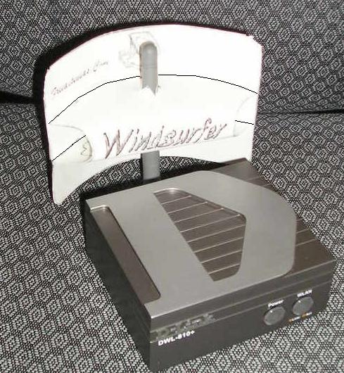

| StijnSStandaard Lid Uit: België Sinds: 30-9-2007 Laatste: 26-2-2017 Berichten: 248 | 5-3-2013 10:35 |
| Pfff, dat ze tegenwoordig nog steeds hotlinkbeveiligingen durven inzetten... Anyway: | |

| Bedankt Stijn! Iemand ervaring mee? Is natuurlijk een goedkope manier en makkelijk te proberen. Ga het doen als ik weer bij mijn ouders ben. | |
| RoyStandaard Lid Uit: Nederland Sinds: 7-3-2003 Laatste: 27-10-2020 Berichten: 1122 | 5-3-2013 16:39 |
| Hou er wel rekening mee dat dit het bereik naar de andere kant verkleind (no free lunch). | |

| Je moet dus beide delen compleet inpakken in de alu folie? Ga het toch eens proberen. Router hangt in de meterkast, dus straling naar buiten is niet nodig! | |

| StijnSStandaard Lid Uit: België Sinds: 30-9-2007 Laatste: 26-2-2017 Berichten: 248 | 5-3-2013 18:55 |
| Alleen de achterkant (dus niet de boog waar je antenne door prikt) moet je voorzien van aluminiumfolie. Naar mijn ervaring werkt dit ding erg goed! | |

| TomVIP Lid Uit: Anders Sinds: 3-1-2002 Laatste: 8-11-2026 Berichten: 9505 | 5-3-2013 19:54 |
| zie het maar als een reflector in een lichteffect. De werking zal iets verschil geven, maar verwacht geen wonderen. | |

| Sprak net een techneut die vroeger veel in de zendtechniek heeft gezeten. In theorie zou het kunnen met zo'n zilverfolieding aan je antenne. Echter moet deze in praktijk dan precies op een bepaalde manier aan de golflengte grenzen. Dit zal dus bij iedereen verschillen. Hij zenden me de volgende links nog toe die mij konden helpen: lifehacking.nl/windows/5-manieren-om-je-wifi-signaal-te-verbeteren/ www.allesoverdraadloosinternet.nl/wifi/wifi-versterker/ www.youtube.com/watch?feature=player_embedded&v=aUYGb2JtQYA | |
| JoepurlingsVIP Lid Uit: Nederland Sinds: 31-10-2003 Laatste: 12-11-2026 Berichten: 2117 | 6-3-2013 16:10 |
| De golflengte voor wifi is voor iedereen gelijk hoor. Uiteraard zijn de tips die op de 5 manieren website gegeven worden ook goed bruikbaar. Om alles zoveel mogelijk te optimaliseren, volg je ze allemaal behalve de repeater, dit is eigenlijk een noodoplossing. Verplaats dan liever je AP met een UTP kabeltje ertussen, of plaats betere (richt)antennes. Ook met de reflector zou ik gewoon proberen, het kan in ieder geval geen kwaad. Googel maar eens voor hogere gain (richt)antennes, die zijn echt niet zo duur! Verder kun je kijken voor een setje Engenius access points, die hebben zowel een ingebouwde richtantenne als een opschroefbare rondom stralende antenne. Deze units zijn waterdicht, power over ethernet, 2,4 of 5Ghz en daardoor prima in te zetten als vervanging voor een stuk kabel buiten, tot een paar honderd meter als het moet. Bovendien zijn ze niet erg duur! | |
