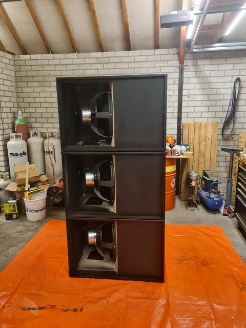

| Stefke96Standaard Lid Uit: Nederland Sinds: 23-6-2011 Laatste: 19-11-2026 Berichten: 504 | 1-1-2021 20:45 |
De bouw is eindelijk begonnen ![]() ![]() ![]() Ook nog 2 15" 6e orde BP kasten te zien op de foto. Nu nog wat info winnen voor de verf, ben aan t kijken naar Raptor liner i.p.v. Tuffcab of Warnex. | |

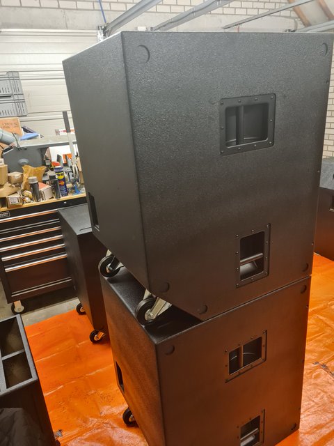

| Stefke96Standaard Lid Uit: Nederland Sinds: 23-6-2011 Laatste: 19-11-2026 Berichten: 504 | 17-1-2021 20:49 |
Tot nu toe een net resulaat:![]() Nu nog wachten op wat boutjes,aansluitpanelen en de grills. | |

| SoundpowerStandaard Lid Uit: Nederland Sinds: 20-1-2012 Laatste: 20-11-2026 Berichten: 695 | 18-1-2021 14:58 |
| Ik ben wel benieuwd naar hoe je ervaring is met t verwerken van dat Raptorliner spul. Heb zelf alleen ervaring met Warnex rollen, daar kon ik best goed mee overweg. Heb je dit gerold of gespoten? | |
