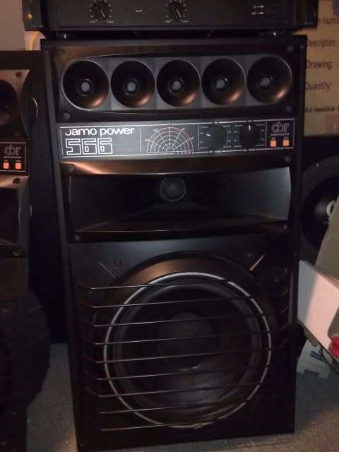

Dre......Dat de woofer opgehangen is in een "buis" maakt het een open baffle systeem,die buis is gewoon stijf dus de woofer-ophanging "beweegt"helemaal niet naar voren en achteren maar de woofer is stijf gemonteerd in de "baffle"
Grote woorden als onzin en geneuzel snijden geen hout in dit geval......Know your stuff before engaging mouth.
De Jamo Power 555 is geen open baffle systeem maar een BR kast. De impedantieplot zal dat ook perfect aantonen. Waar een open baffle altijd maar één LF impedantiepiek laat zien (resonantiefrequentie van de woofer) laat de BR kast 2 pieken zien (eigenlijk is het 1 piek die rond de top gedempt wordt door de poort maar wellicht moeten we in dit geval ook weer niet al te diep op de materie ingaan).
Enne... De woofer hangt bij de Jamo Power 555 wel degelijk verend (via de koppeling tussen de binnenste en de buitenste ring met rubbers). Zie ook de start van dit topic. Dit topic is namelijk begonnen door iemand die vroeg hoe hij z'n rubbers kon vervangen.

De fabrikant noemt het een Central Bass Reflex: www.hifi-wiki.de/index.php/Jamo_Power_555 Scroll even naar beneden, die foto van die space shuttle is het meer dan waard ;)
