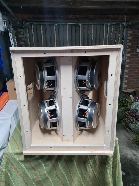

8-7-2021 13:03
Update: Grills voor de kasten zijn besteld, en komen als het goed is over 4 weken binnen. Wederom ben ik uitgekomen bij RA.BE uit Duitsland. bleek wederom moeilijk om iets gelijkwaardigs te vinden.
Nieuwe versie van de 4x10" sectie hoop ik volgende week mee aan de slag te kunnen. Ben verder ook benieuwd naar het uiteindelijke resultaat, en of de DCX464 de 4x10" kan gaan bijhouden. Ook voorzichtig aan het kijken naar geschikte 10" neo drivers i.v.m. het gewicht.
Daarnaast ook eindelijk wat 2,83V/1M metingen op de planning als het weer t toelaat.

Kleine update:
Begin aan de 4x10" is gemaakt. Helaas wel een tegenvaller i.v.m. de grills.
Duitse firma heeft schade opgelopen door de overstromingen, en kunnen dus niet leveren voor een hele tijd.
Hopelijk kan ik de gemaakte tekeningen wel nog overnemen om ze hier in NL te laten snijden.

17-8-2021 15:41
Met grill/schuim:
https://i.imgur.com/1ek6cjL.jpg
https://i.imgur.com/Ay3juOQ.jpg
https://i.imgur.com/JGHTpZz.jpg

18-8-2021 08:27
keurig
