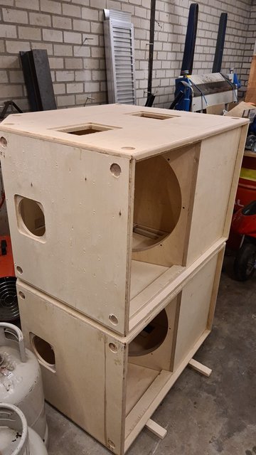

Dit was gespoten. Voor nu twee lagen, en wellicht nog een derde in de lente/zomer i.v.m. ruimte en temperatuur. Vanavond nog enkel de onderkant welke ik met de roller wil gaan doen.
