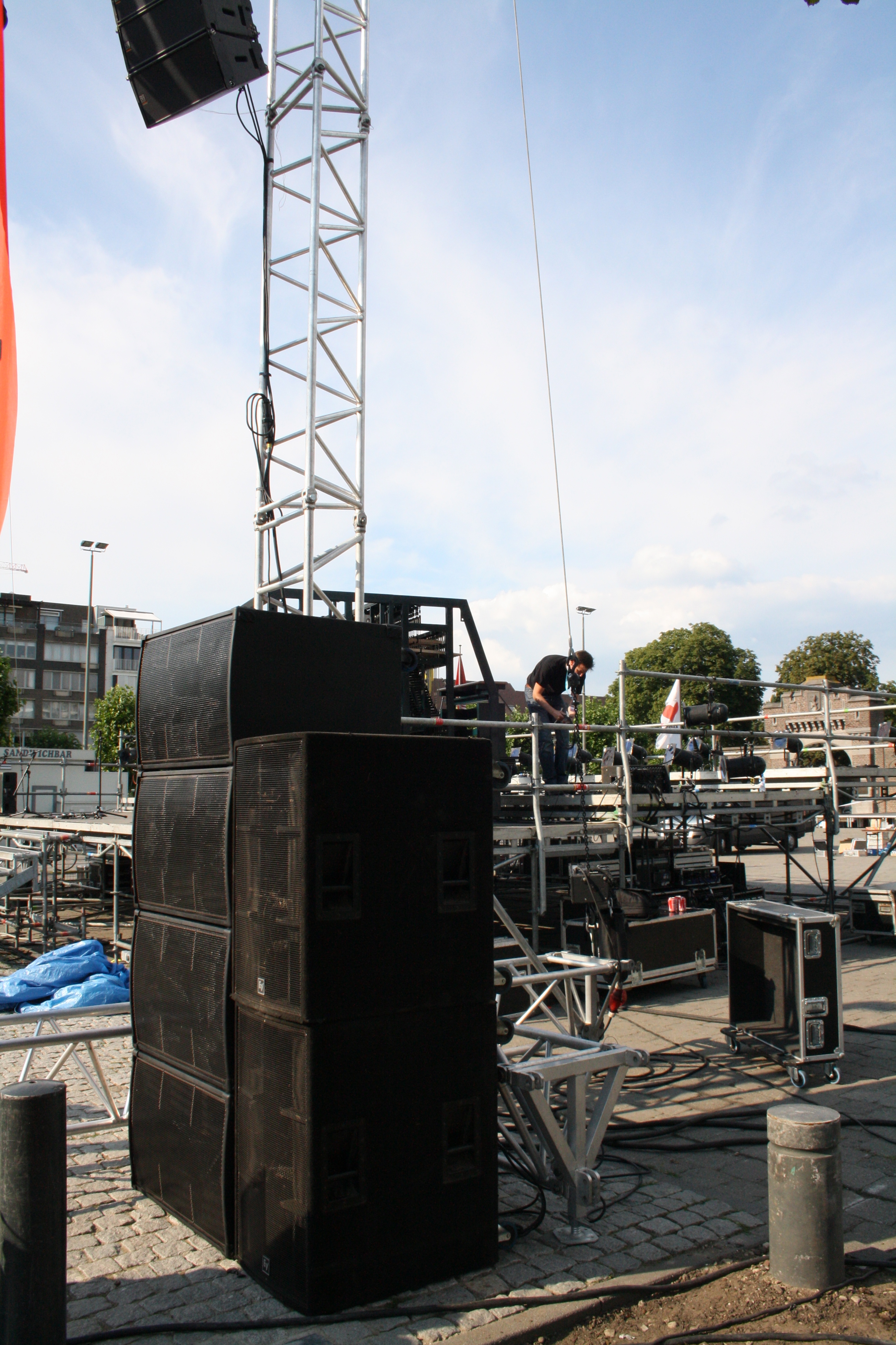

Mijn volgende idee was dan maar om deze opstelling te kantelen: ik ben begonnen met het stapelen van subs. 4 subs op mekaar, 2 er naast. (Ik wilde er eigenlijk 6 hoog stapelen, maar mijn rug dacht daar anders over shut up :X )
https://www.imgdumper.nl/uploads5/50250414448a0/502504136199e-IMG_7438.thumb.jpg
https://www.imgdumper.nl/uploads5/502507c828d46/502507c73a6b1-IMG_7449.thumb.jpg
Dit presteerde naar mijn bescheiden mening niet slecht. Het geluid werd relatief breed op het plein verdeeld. Wat mij opviel was dat de 2 kasten naast de toren van 4 weinig druk opleverden op grotere afstand. Kortbij waren ze goed voelbaar, maar op grotere afstand haalden ze blijkbaar niet veel uit.

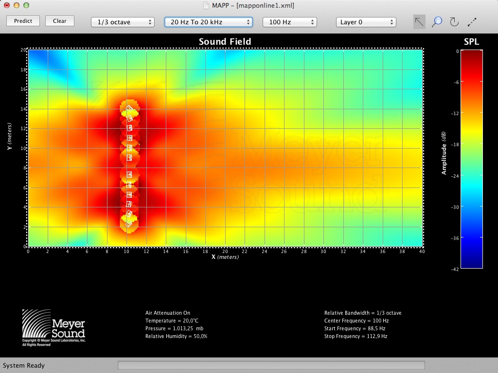

Bedoel je daar het volgende mee, PvG?
https://www.imgdumper.nl/uploads5/5026938b41cc0/5026938b349d3-sublijnarc.thumb.jpg
Ach, ik mag van geluk spreken... Zondag mag de set spelen in de lengterichting van het plein. Komt de subs-in-een-lijn opstelling toch weer om het hoekje kijken happy :)
"Weet jij écht waar al die knopjes voor dienen???"
Laatste: 18-11-2026
Berichten: 1596
11-8-2012 19:48
Nee, dat bedoel ik niet. Een sub om zijn as draaien doet niet veel ;-)
Ik bedoel aan beide kanten 6 subs tegen elkaar, dus twee lijntjes. En dan aan beide kanten de hele lijntjes schuin zetten (naar buiten richten).

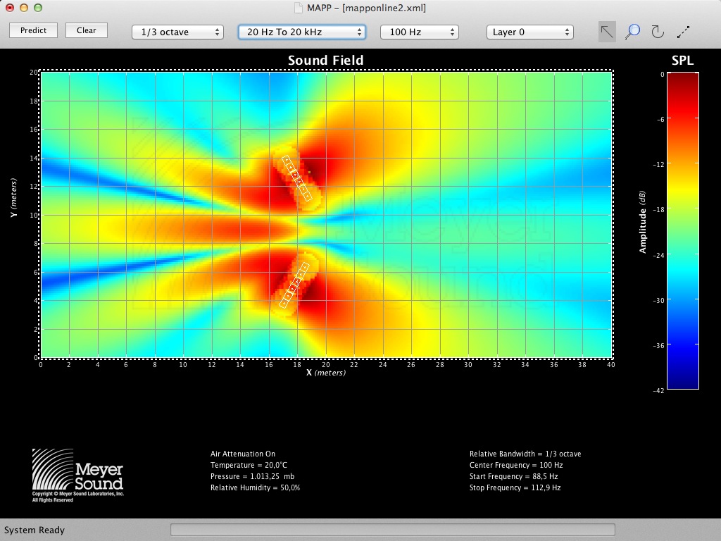

Dat wordt dus deze:
https://www.imgdumper.nl/uploads5/5026b7ef2b3bf/5026b7ef1d518-2schuinelijnen.thumb.jpg
Dat lijkt me gezien de enorme drukverschillen geen geweldige opstelling...

StijnS schreef:
Dat wordt dus deze:
Je hebt de simulatie gedaan bij 100Hz, maar ik neem aan dat dat ook ongeveer de x-over freq is naar de line-arrays. Moet je de simulatie niet bij een wat lagere freq doen? 60-80Hz?
Dat zal het plaatje iets veranderen (iets minder bundeling, meer spreiding).
Als je meer spreiding wilt, kun je nog wat spelen met de opstelling:
- ipv 2 rechte lijntjes, 2 boogjes, en/of
- een center stack van 2-4 subs.
Let op die center stack moet wel een stuk voor de andere stacks staan (een stuk voor het podium als de andere stacks bij de podiumhoeken staan). Eigenlijk maak je dan een subarc met onderbrekingen; een compromis om meer in de breedte te kunnen spreiden.

12-8-2012 15:35
Mijn doel is zeker niet het krijgen van een broekenwapperend laag over het hele plein. Wat ik wel wilde bereiken is een mooie spreiding, zodat het geluid overal in balans is.
Ik ga vanavond nog wat experimenteren met je ideeën, PVG. De crossoverfrequentie tussen subs en line array ligt inderdaad rond de 100Hz, en simulaties bij 80Hz laten inderdaad een betere koppeling zien.
