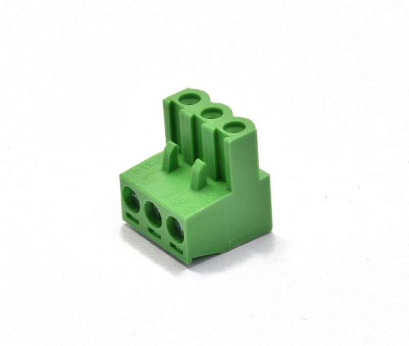

Heeft iemand een idee waar ik de juiste stekkertjes hiervoor kan vinden?
Ik dacht het op te lossen met een verloopkabel xlr naar phoenix terminal (Procab CLA835), echter is de stekker te klein.

Dat zijn connectors van het merk Molex.
Ik weet niet uit mijn hoofd het model nummer, maar je kan het hier opzoeken.
Te koop bij de meeste onderdelen leveranciers.

Phoenix heeft ze ook en nog 101 andere merken, er zijn een aantal verschillende penafstanden. Let op! er is bijvoorbeeld 5.00mm en 5.08mm (thank you imperialists!).
Kun je het niet vinden in de handleiding van het toestel?

Helaas is het dus niet zo eenvoudig. Ik vind die terminalblokjes overal wel, echter hebben ze de nokjes anders zitten dan de aansluiting op de versterker.
Bijna alle connectors hebben dus vier nokjes terwijl de connector voor deze aansluiting er maar drie moet hebben.
https://i.imgur.com/Quurg64.jpeg
https://www.gotron.be/media/catalog/product/cache/4da642999a1a37a8088a7511b48647ad/k/r/kro17b_1.jpg
@Joep, de pinafstand is inderdaad ook nog zo'n dingetje. Erg moeilijk te meten ook.
Ik heb gisteren ook een mailtje gestuurd naar de fabrikant, hopelijk deze week antwoord. Het gaat om de TOA DA-250F
edit: Hoe langer ik er naar zoek hoe meer ik vermoed dat de uitsparingen boven de pinnetjes niet echt van belang zijn. Ik denk dat ik eens een setje bestel op Amazon. Voor een tientje heb ik een kleine set met allerlei verschillende van deze connectors, tien van degene waarvan ik denk ze nodig te hebben. Zodra ik ze binnen heb weet ik iets meer.

Vreemd, daar heb ik nog geen verschillende varianten in ontdekt terwijl ik toch al massa's van dit soort stekkertjes in uiteenlopende toestellen ben tegengekomen...
Als de pennen wel goed zitten zou ik de nokjes rustig tegen de bandschuurmachine houden zodat het wel past en eventueel fixeren met wat smeltlijm.

Gewoon die nokjes ff wegvijlen, en verder niet druk om maken.
Molex klemmen prima van zichzelf, dus uitvallen doen ze niet zo snel.
Ander truukje om ze nog vaster te maken:
De buitenste twee pootjes een heel klein beetje naar buiten buigen.
Dan moet je echt wrikken om de stekker er weer uit te krijgen.

Ik denk dat ik er wel een mouw aan kan passen. Is toch voor in mijn mancave, dus vaste installatie.
