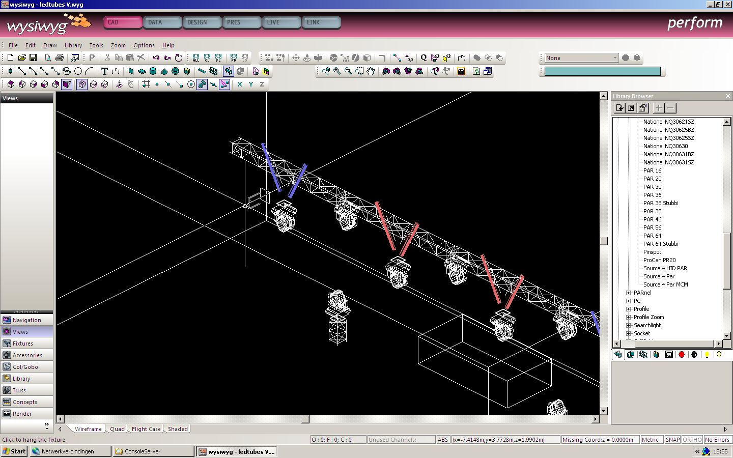

Ik ben nog eens even wat aan het prutsen met WYSIWYG r22. Ik probeer een sixbar te tekenen, en heb daarvoor een pipe van 2m40 lang getekend. Hieraan wil ik dan 6 parren hangen. Echter in elke view (links, rechts, voor, isometric...) hangt WYSIWYG de par gericht naar de achterkant van m'n venue.
Screenie:
https://www.imgdumper.nl/uploads5/4f53836172269/4f53836171e88-wysiwygparrichten.thumb.jpg
Is er ergens een instelling die bepaalt in welke richting WYSIWYG de par gaat hangen? Als ik de par focus blijft de beugel naar achter gericht en probeert ie de par naar voor te draaien... shut up :X

Wat dacht je ervan om de pipe gewoon 180 graden om zijn as te draaien?

Inderdaad, Cyberdance: Dat is blijkbaar de manier. Ik wist niet dat een pipe een voor- en achterkant had. Is het dan niet mogelijk om aan 1 pipe parren aan verschillende zijdes te hangen?

Nouja maar goed dat als je meerdere dingen aan een pipe of wat dan ook hangt alles dezelfde kant op wijst razz :p 't is dan kwestie van het object verder juist te positioneren.
Items individueel draaien kan ook dmv de spin optie bij ieder item in de properties.

Oke, bedankt! happy :)
