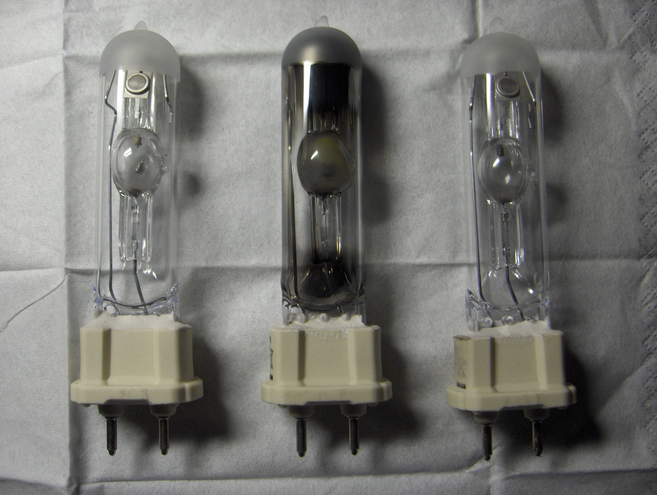

| Ter reparatie heb ik een aantal defecte exemplaren van de Robe ClubScan 150 liggen. Deze bevatten een HSD-150 gasontladingslamp. Bij alle is een van de kathode/anodedraden afgebroken en rondom de draad ook wat zwart aangeslagen. Voor de rest zien de binnenste en buitenste 'ballon' er behoorlijk helder uit en zijn nauwelijks wit of zwart aangeslagen. De lampen geven fel wit licht bij het aanzetten, zeker niet gelig, maar na enkele minuten wordt de lamp gedoofd, maar gaat wel af en toe flitsen. Is het normaal dat meerdere lampen stukgaan zonder eerst gelig licht af te geven? Als de ontsteking/starter/ignitor defect is, kan deze er dan voor zorgen dat een nieuwe gasontladingslamp stuk gaat? Moet ik deze uit voorzorg vervangen? | |

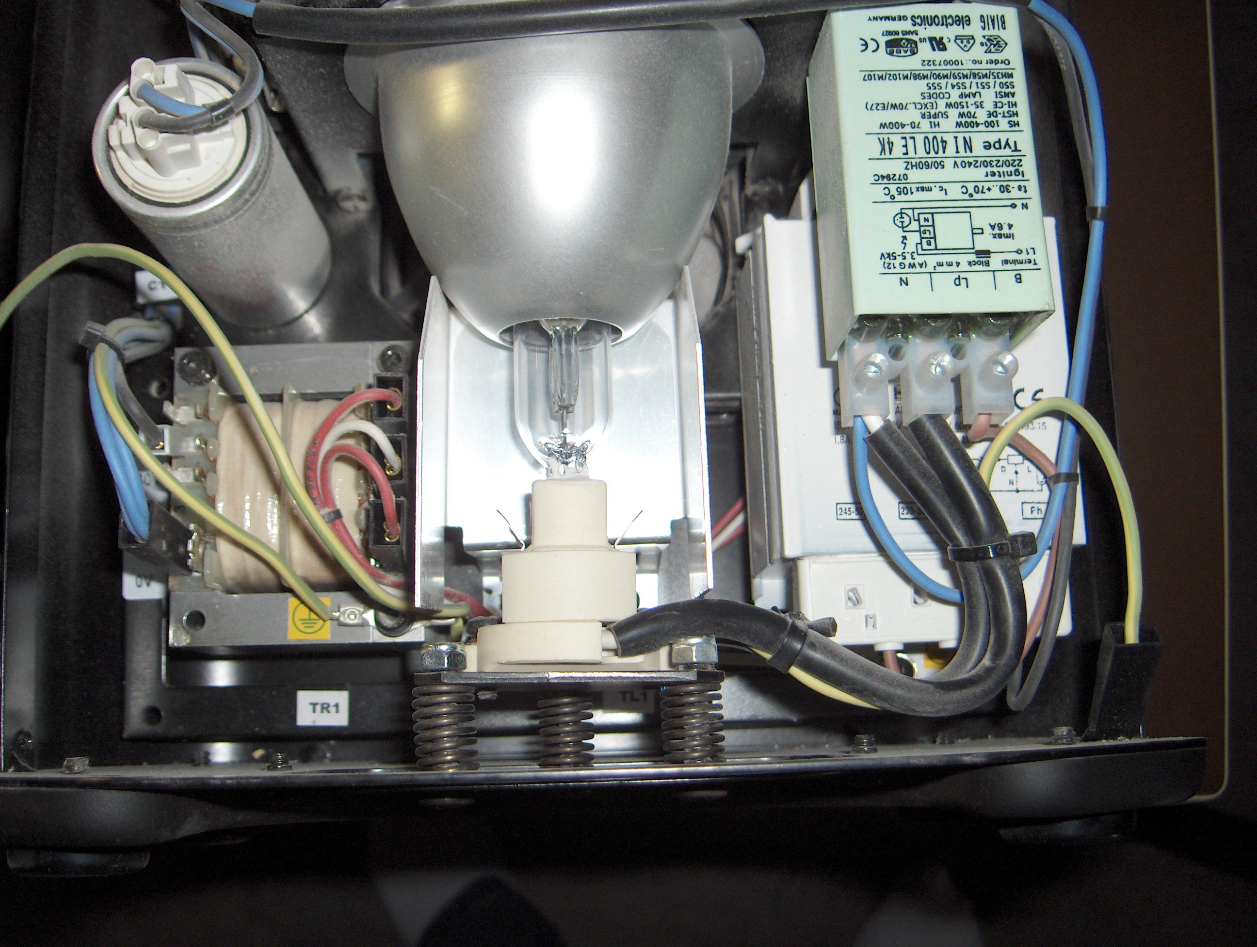

| Hier zijn twee foto's, een van drie verschillende lampen en een van de binnenkant van een scan (~2 MB per stuk): https://www.sools.com/files/newline/hsd150.jpg https://www.sools.com/files/newline/robe_clubscan150.jpg De bekabeling van de lampen is in elk geval nog als nieuw en er is niet aan gerommeld. Het enige probleem wat ik zou verwachten is eventueel een overgangsweerstand in de connectoren. Met draden bedoel ik de twee elektroden in het binnenste gasbolletje. Één van deze elektroden is afgebroken en ligt los in het gasbolletje. De plaats waar de elektrode aan vast heeft gezeten is zwart aangeslagen. Ik vind het vreemd dat deze lampen kapot zijn gegaan zonder dat deze geïmplodeerd/geëxplodeerd lijken te zijn. Slechts een lamp is zwart aangeslagen, de andere zijn nog behoorlijk helder. Daarom wil ik graag de zekerheid dat wanneer ik een nieuwe lamp bestel, deze niet meteen ook stuk zal gaan. Het merk en type van de gebruikte lampen is trouwens Osram 4Ar/XS HSD 150/70, geen Showtec dus. Overigens start de lamp niet opnieuw. Eenmaal uitgevallen komen er enkel flitsen uit als van een stroboscoop. | |

| enig idee hoeveel branduren? Meestal als je er nieuwe lampen in stopt zijn al je problemen voorbij. Wat ik vreemd vind is dat mensen het altijd eerst in de elektronica gaan zoeken, terwijl het vervangen van zo'n lamp verreweg de goedkoopste en snelste oplossing is. Als lampen oud zijn, gaan ze stuk. Goedkope lampen wat sneller en duurdere lampen wat minder snel. Het afbreken van interne onderdelen, komt meestal door transport, als de lampjes wat ouder zijn, word alles brozer. zo duur zijn deze lampen nu ook weer niet, ballast of een ingnitor kost meer. En gezien je lamp gewoon opstart, is daar ook niets mis mee. Enige reden die er nog zou kunnen zijn dat je lamp er zo maar mee stopt, is dat de netspanning op dat moment te laag is. | |

| Toevallig herken ik het probleem wel een beetje; ik had het echter met GE arcstream lampen. Deze zitten in mijn Mad 411's; hierbij heb ik ook recent twee moeten vervangen, omdat de kathode en anode eigenlijk verdampt waren. De lamp flitst dan als een stuk aluminiumfolie in een magnetron. Vervanging biedt soelaas. Heb je geen werkende lamp uit een andere scan? Zo ja, wissel ze eens om; je kunt dan direct zien of het probleem opgelost is. Je zou haast denken, dat de lampen een beetje mishandeld zijn geweest, hotstrike o.i.d.. Als ik dus zou moeten gokken: lamp is op; nieuwe er in. Als het goed is zou de CDM-t lamp van philips moeten passen. De bulb is echter een cm tot 1.5 cm langer. Hoe het met de Robe scans zit, weet ik niet, maar in de Mad's passen ze wel. Een alternatief is ook nog de GE Arcstream, al is dat een ietwat gedateerd ontwerp. MOcht je die willen hebben, dan zou ik eens in de UK kijken. Daar zit een dergelijke lamp op een 30 euro. Hier in NL kun je ze haast niet meer krijgen. | |

| Nomaliter zijn dit soort lampen niet zo broos in het vervoer, is mijn ervaring. 10 minuten afkoelen, en je kan ze zonder problemen al hobbelend in een case over de stoep de wagen in rijden. Kijk eens goed als ze gemonteerd zitten, of ze nergens met het glas tegen metalen delen stoten. Vaak kan je door x - y schroeven de lamp mooi centreren zodat het centrum van het licht mooi in het centrum van het lenswerk valt. Maar soms heeft men een beetje te ver gedraaid, en lopen de lampen tegen metalen delen. | |
