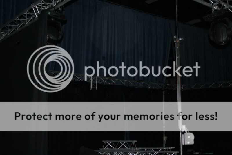

| ik gebruik mijn eigen truss altijd apex down: Jera Fest Dru Expo | |

| ziet er net uit! zitten hier nu veel voordelen aan of valt dat tegen? heb je evt ook foto's met truss op een statief? | |

| voordelen; je hebt je truss eigenlijk altijd gelijmatig verdeeld (mits je alleen de onderste buis gebruikt uiteraard) geen voor/achter kabels over de truss heen en klaar (net als box) maar dan wel voordeel van het volume (vervoer) van trio foto's op statief zoek ik ff (edit) weinig kunnen vinden klik hier zie je wel iets... | |
