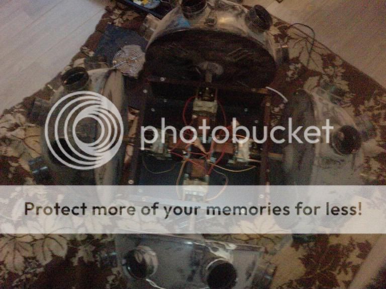

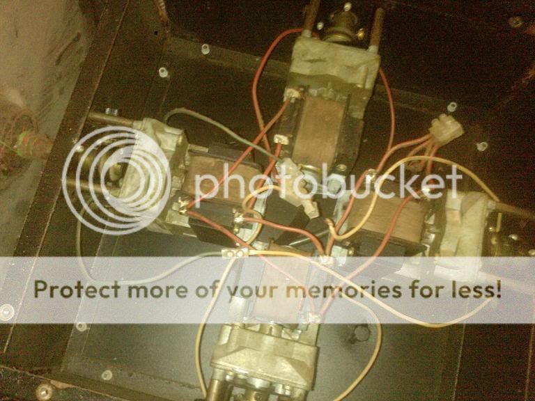

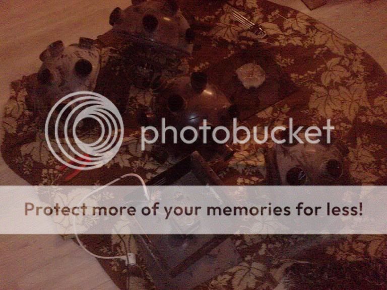

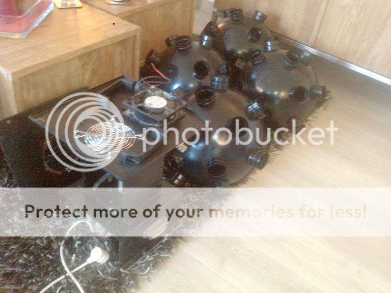

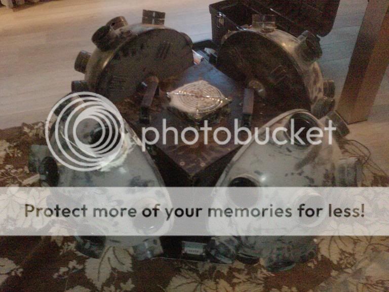

2 x bewerkt. Laatst door Fossalta op 2-1-2011 13:00 Zo even lekker gehobby'd vandaag en gisteren.Zo zag mijn Sapro - Supra eruit toen ik hem ophaalde: i29.photobucket.com/albums/c286/bartuitlauwe/klein1.jpg foto van boven: i29.photobucket.com/albums/c286/bartuitlauwe/klein2.jpg Hier zie ik dingen die ik niet meer wil zien, kroonsteentjes. Dat wordt dus compleet opnieuw bedraad. i29.photobucket.com/albums/c286/bartuitlauwe/klein3.jpg Na wat schroeven ligt hij er dan zo bij: i29.photobucket.com/albums/c286/bartuitlauwe/klein4.jpg En na een grondige poetsbeurt is het geheel mooi schoon: i29.photobucket.com/albums/c286/bartuitlauwe/klein5.jpg Al met al valt de staat niet tegen. Van de 4 halve bollen is het lakwerk nog helemaal goed. Een paar plaatdelen beginnen met roesten. Deze zullen worden gespoten. Alle bouten en schroeven worden vervangen door de RVS-variant. Aangezien het mijn eerste is die ik compleet strip, hoor ik graag eventuele tips waar op te letten. Is het makkelijk om de draad te vervangen bij de sleepcontacten? Zie zo gauw niet hoe ik die makkelijk los krijg. Edit Mod: Fossalta: Foto's aangepast naar linkjes, zie forumregels en help m.b.t. plaatsen van foto's | |

| @ Bartuitlauwe. Ik zou de draden altijd vervangen. Kunt ze loskrijgen met soldeerbout of sleutels. Je weet nooit hoelang de andere draden al aanwezig zijn. Kwaliteit draad en draadklemmen gebruiken. | |

| @ Martin, Thanks, Dat was ook de bedoeling. Alleen heb nog nooit met sleepcontacten verder gewerkt. Ik zal eens kijken of ik ze mooi los krijg. | |

| Pas op dat de veertjes niet uit de houder springen. | |

| BartuitlauweStandaard Lid Uit: Nederland Sinds: 15-1-2007 Laatste: 4-12-2014 Berichten: 62 | 2-1-2011 23:28 |
| Dat is goed gekomen. Heb hem ondertussen helemaal uit elkaar gehaald. Lagers zitten vast, dus die worden ook vervangen. Daarnaast twijfel ik nog al het plaatwerk (behalve de 4 halve bollen) te laten stralen en daarna te poedercoaten of hardanodiseren. | |

| Beste is de boel te laten zandstralen en te powdercoaten....als ik er een uit elkaar haal is dat het geval bij mij. Kost iets maar blijft dan ook lang mooi. | |
