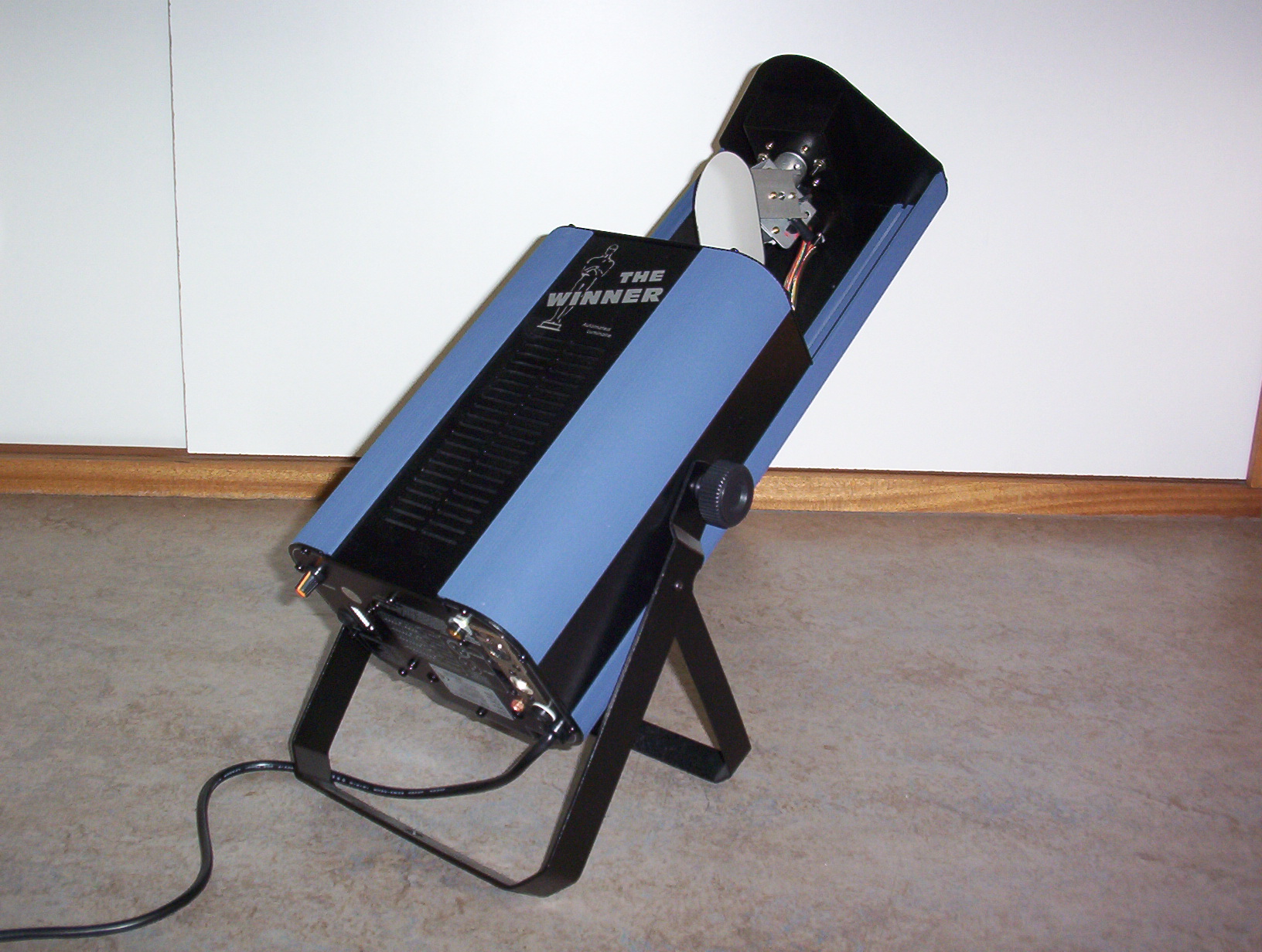

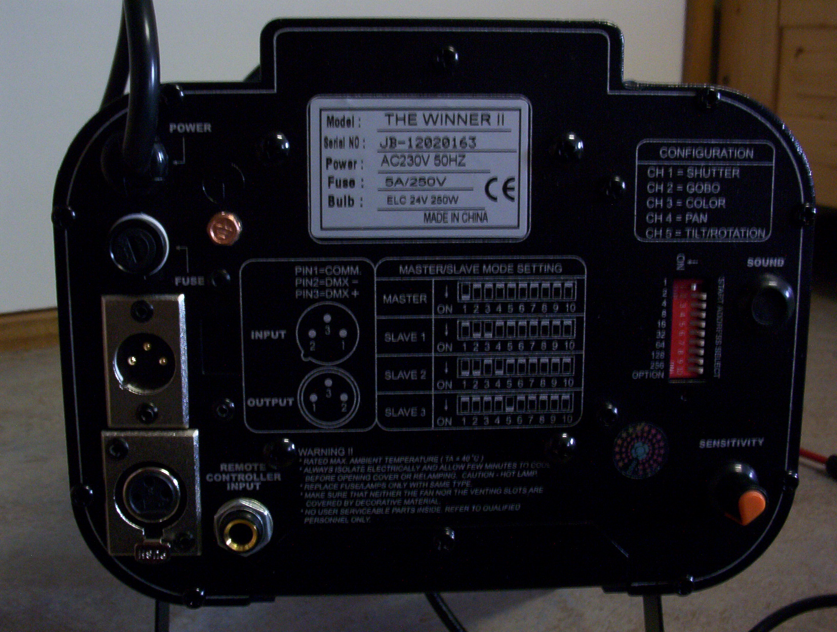

mischien de The Winner II
JB Systems
Scanner met 5 DMX kanalen

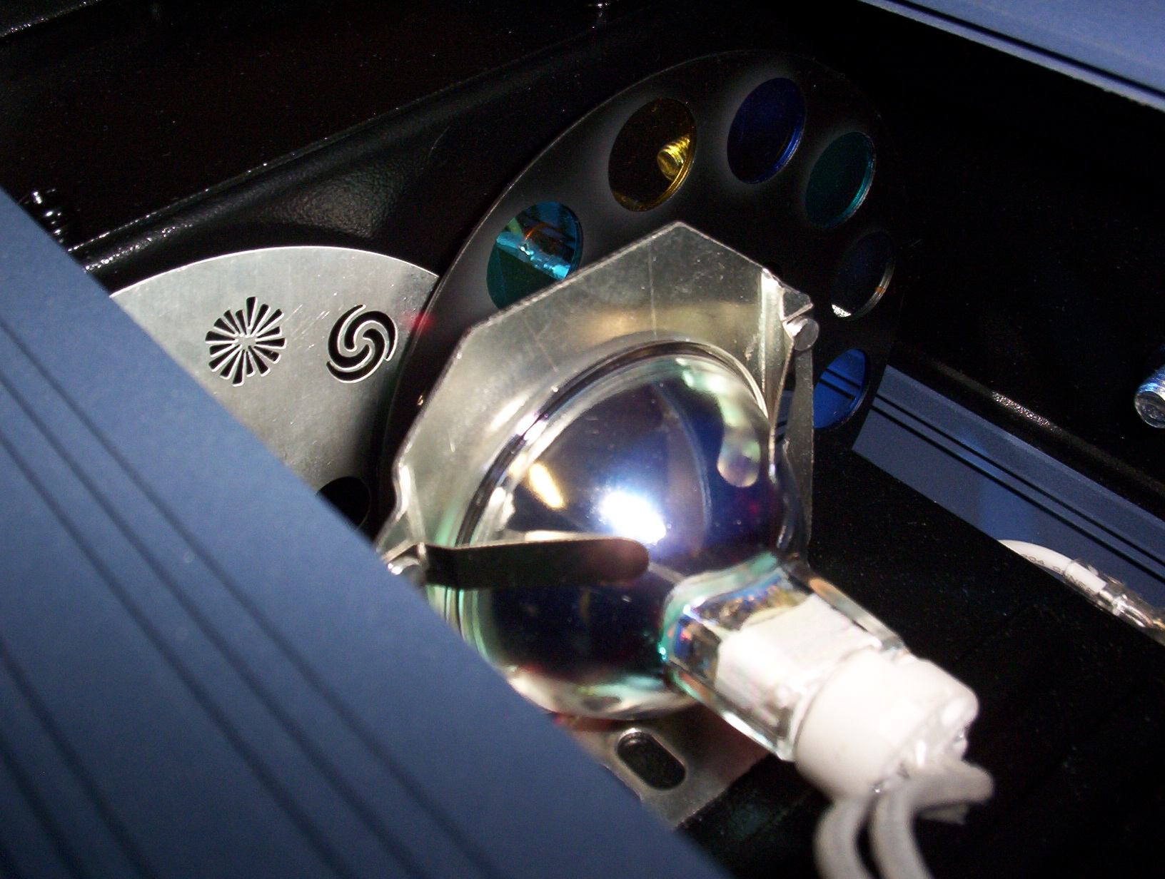

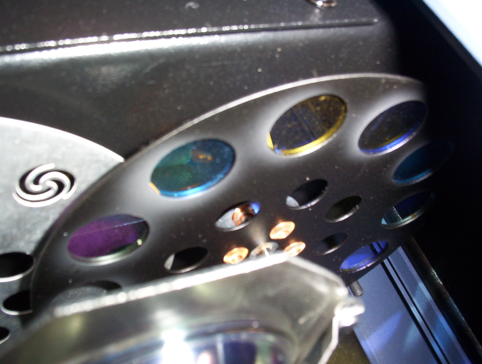

Gobowiel met 16 gobo's
Kleurenwiel met 11 dichroïc kleuren.
Werkt op DMX512 sturing, optionele CA3 controller of dmv ingebouwde microfoon
Master / slave functie
Ventilator koeling
Lamp ELC 24V / 250W (Inclusief)
Afmetingen: 500 x 200 x 155
Gewicht: 11 kg.
Kanaal 1: Shutter / Strobo
Kanaal 2: Gobo
Kanaal 3: Kleuren
Kanaal 4: PAN
Kanaal 5: Tilt
winner van jb.
Zijn er mensen die ervaring hebben met deze scans?

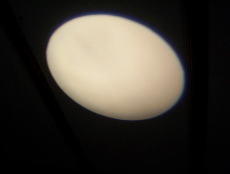

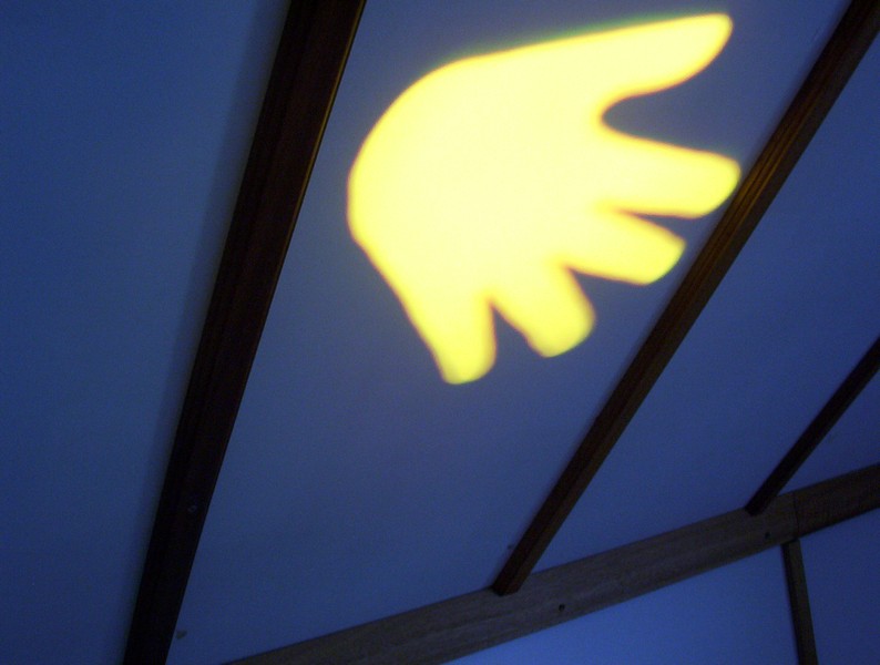

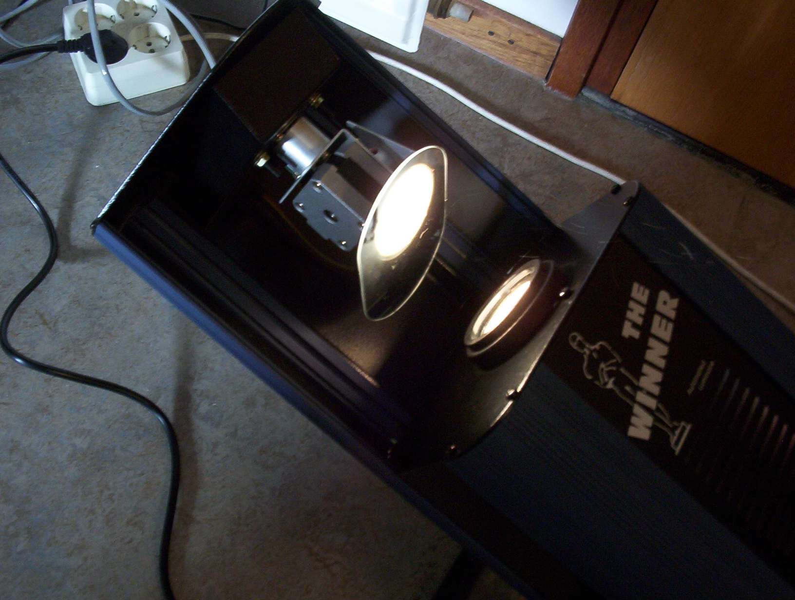

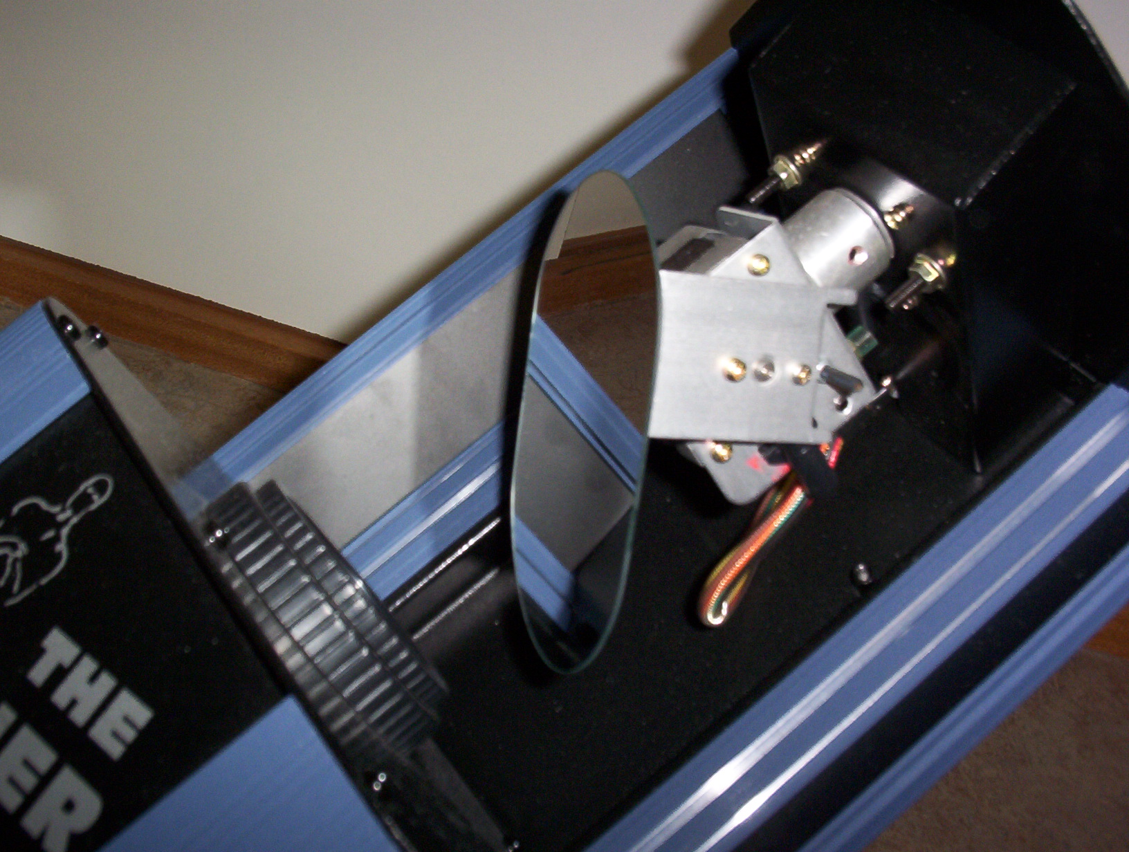

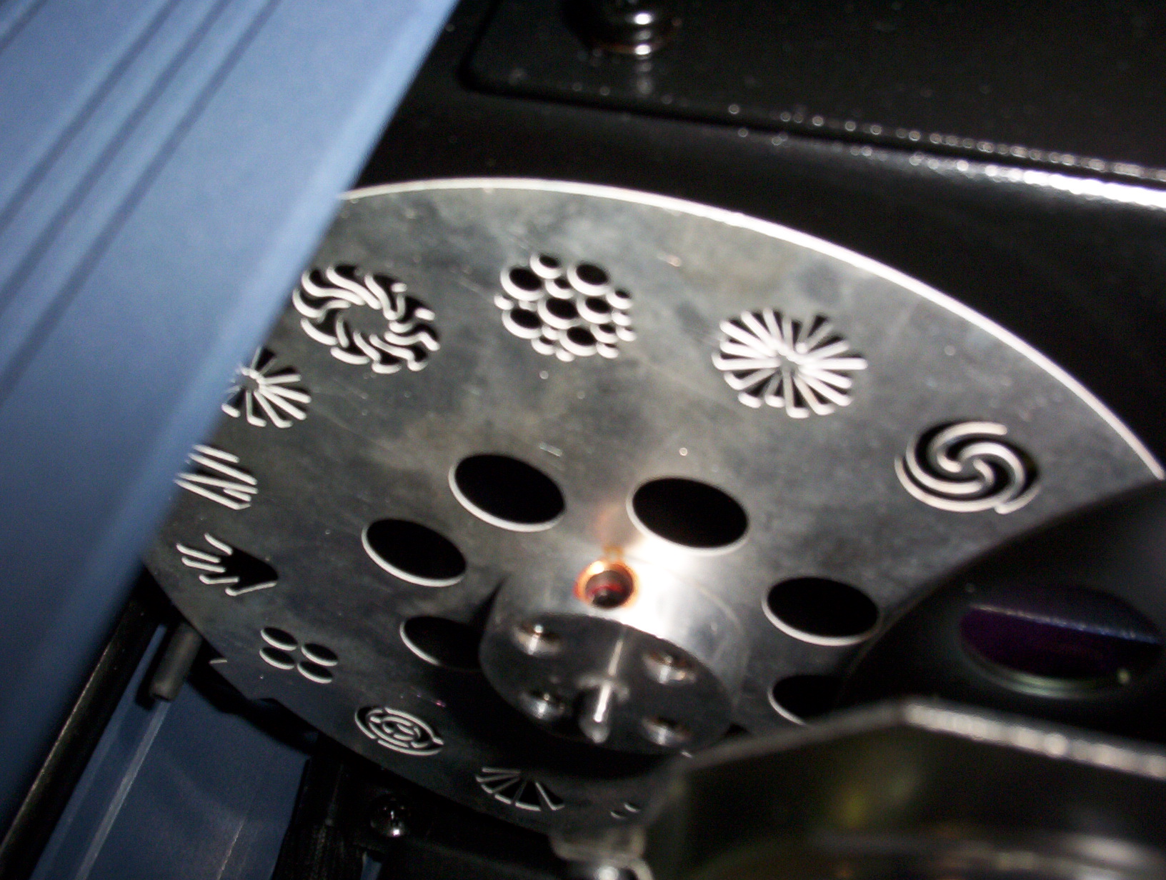

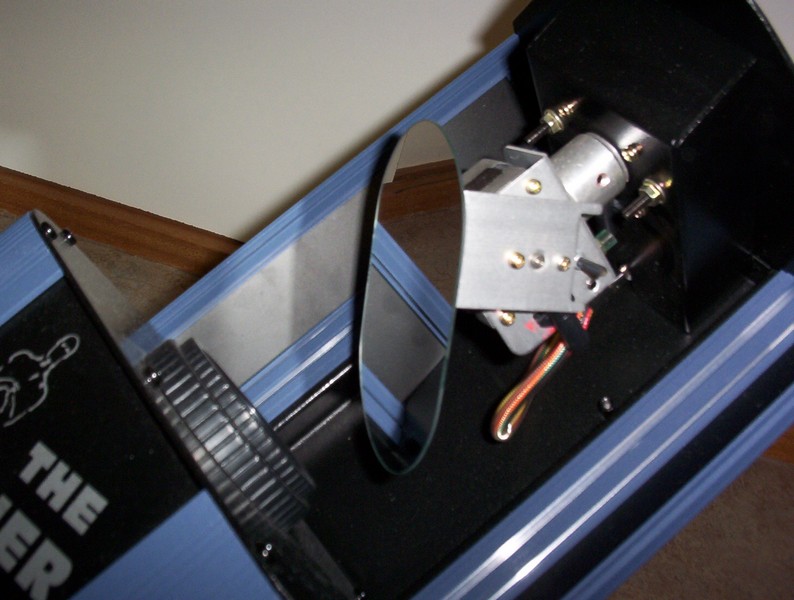

Hier zijn nog de foto's van The Winner, ik had dit eerder al naar Stefan gestuurd, maar wellicht dat iedereen hier iets aan heeft (700 kb per stuk):
www.sools.com/files/winner/foto/01.jpg
www.sools.com/files/winner/foto/02.jpg
www.sools.com/files/winner/foto/03.jpg
www.sools.com/files/winner/foto/04.jpg
www.sools.com/files/winner/foto/05.jpg
www.sools.com/files/winner/foto/06.jpg
www.sools.com/files/winner/foto/07.jpg
www.sools.com/files/winner/foto/08.jpg
www.sools.com/files/winner/foto/09.jpg
www.sools.com/files/winner/foto/10.jpg

Da's een scan van Acme. Ik heb ze eens getest (MSD-200 uitvoering). Kleuren waren wat flets. Lichtopbrengst was zeer behoorlijk. X/Y was niet geheel stabiel wanneer je programma's op volle snelheid liet lopen (dan wilde de spiegel wel eens doorschieten). Ook maken ze een nogal irritant piepgeluid wanneer de steppers op een bepaalde stand staan (maar daar hebben wel meer scans last van).
Al met al best wel een redelijk budget scannetje maar echt NIET te vergelijken met een scan in de wat hogere prijsklasse (wel qua licht maar niet qua stabiliteit EN zeker niet qua bijgeluiden).
