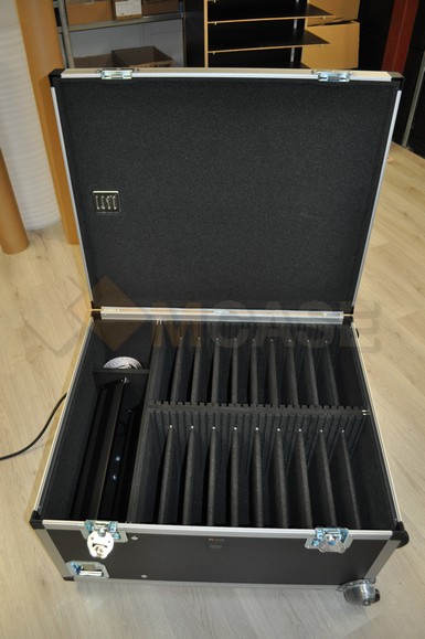

Ik heb een nieuwe set LEDparren. URC (=Phlippo's Showtec Spectral M800 mk2)
Momenteel 10 stuks, komen er nog bij.
Ik zoek de meest handige manier om ze te vervoeren. Makkelijkst lijkst me een kar, aangezien de klemmen dan er aan kunnen blijven.
In een maat-case kan dit opzich ook, voordeel is wel dat daar de cablage bij kan in een apart vakje.
De klemmen kunnen er opzich aanblijven, ik heb een reeks zelfgemaakte vloerstatieven. De dubbele beugel maakt het anderzijds ook wel aantrekkelijker om ze zonder klem/vloerstief tegen de muur aan te zetten. Het is dan wel telkens een gedoe om telkens de klemmen er op/af te vijzen..
Tips en/of meningen?

Wij hebben de CLF Herculessen in case per 8, met rechts een vak voor kabels of vloerstatieven of haken. De quicklock was niet al te best, dus we gebruiken quicktriggers, bevestigd met bouten met borgmoer. Het voordeel van een case is dat een set met of zonder haken kan worden voorbereid.
Het is alleen een puist werk om die kisten te maken met alle vakverdelers en overal schuim. Ik denk dat het vooral afhangt van hoeveel je tegelijk meeneemt en in welke auto. Kisten zijn in een busje een stuk fijner dan meatracks. Als het maar om 10 lampen gaat zou ik het wel de moeite vinden om er een kist voor te maken.

Wij hebben hier een aantal flightcases staan waar 8 QueLEDS QR530's ingaan. Met rechts een inlay voor de quicktriggers die voorzien zijn van Admiral slide systeem. En daarboven staat een uit haalbare bak waar de powercons inzitten. Als je een fotootje wilt, stuur even een pm. Dan stuur ik je een linkje!

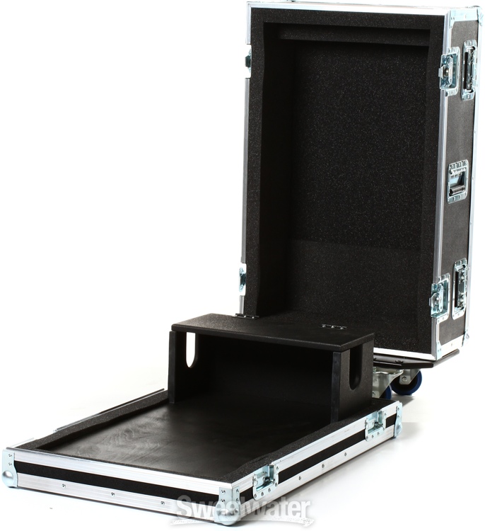

Nu bezig met een case voor mijn Midas M32R.
Ik twijfel nog over wielen, of niet. (zou dan plaatje aan deksel zijn aan de smalle achter/zijkant: op deze manier
www.sweetwater.com/images/closeup/750-GCSFLPM32RDHC_detail2.jpg
Ik vind de case net iets te lomp om alleen te verplaatsen, natuurlijk weegt die mixer best weinig (15kg)

Met (zware) wielen + plank loop je wat meer risico dat het deksel een keer op je faders stuitert bij openen of sluiten. Daarnaast kun je het losse deksel dan op locatie - in het kleine hoekje waar je mag staan - vaak niet in de buurt van de mixer kwijt. Tijdens vervoer loop je ook het risico dat iemand de hele kist op z'n kantje duwt...
Je kunt ook kijken naar inbouw wielen, zodat je de kist als reiskoffer kunt verplaatsen.

Gegroefd schuim kan nog een idee zijn voor de spots: laptopcase met schotten. Dat schuim is er in 2 diktes (10 en 15 mm) en in de dikke variant kun je 6,5 mm dikke wanden schuiven. Zonder verdere afwerking is 6,5 mm betonplex geschikt, als er toch een laagje schuim overheen gaat voldoet 6,5 mm blank berken ook. Voordeel is dat je de indeling zelfs per klus kunt aanpassen als je een keer wat minder spots en extra kabels/accessoires nodig hebt. Het enige waar je mee op moet passen is zware inhoud in cases die getipt worden. Dat schuim kan een hoop hebben, maar zware armaturen die zijwaarts in de groeven hangen en klappen krijgen tijdens transport kan een probleem zijn. Met een schuimwand van minimaal 30 cm hoog en spots tot 5-6kg moet dat echter wel kunnen, mits goed vastgelijmd.
Houd er rekening mee dat inbouwwielen ongeveer 25 mm grondspeling hebben en dat die wielen door hun beperkte grootte (vaak 75 mm) weinig dempen en ook niet makkelijk over ongelijke ondergronden te vervoeren zijn. Voor interne verplaatsing of een fatsoenlijke stoep ideaal maar het is geen vervanging voor 100/125 mm blauwe wielen. Daarnaast heb je bij dit formaat case (70-75 cm breed schat ik?) een telescoopgreep nodig om niet steeds de case tegen je voeten te krijgen en krom te lopen.

Bedankt! Waarschijnlijk toch maar geen wieltjes en dan maar een inbouwhandvatje aan elke kant.

Ik heb eigenlijk alleen maar gezeik gehad met inbouwwielen. Vandaar ook dat ik sinds en aantal jaar bij flightcases met inbouwwielen altijd expliciet vermeld dat die dingen (noem ze nog net geen krengen) alleen geschikt zijn voor totaal vlakke vloeren.
