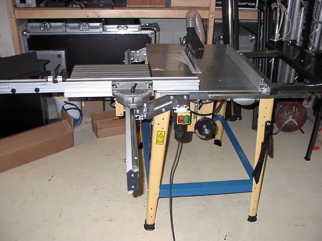

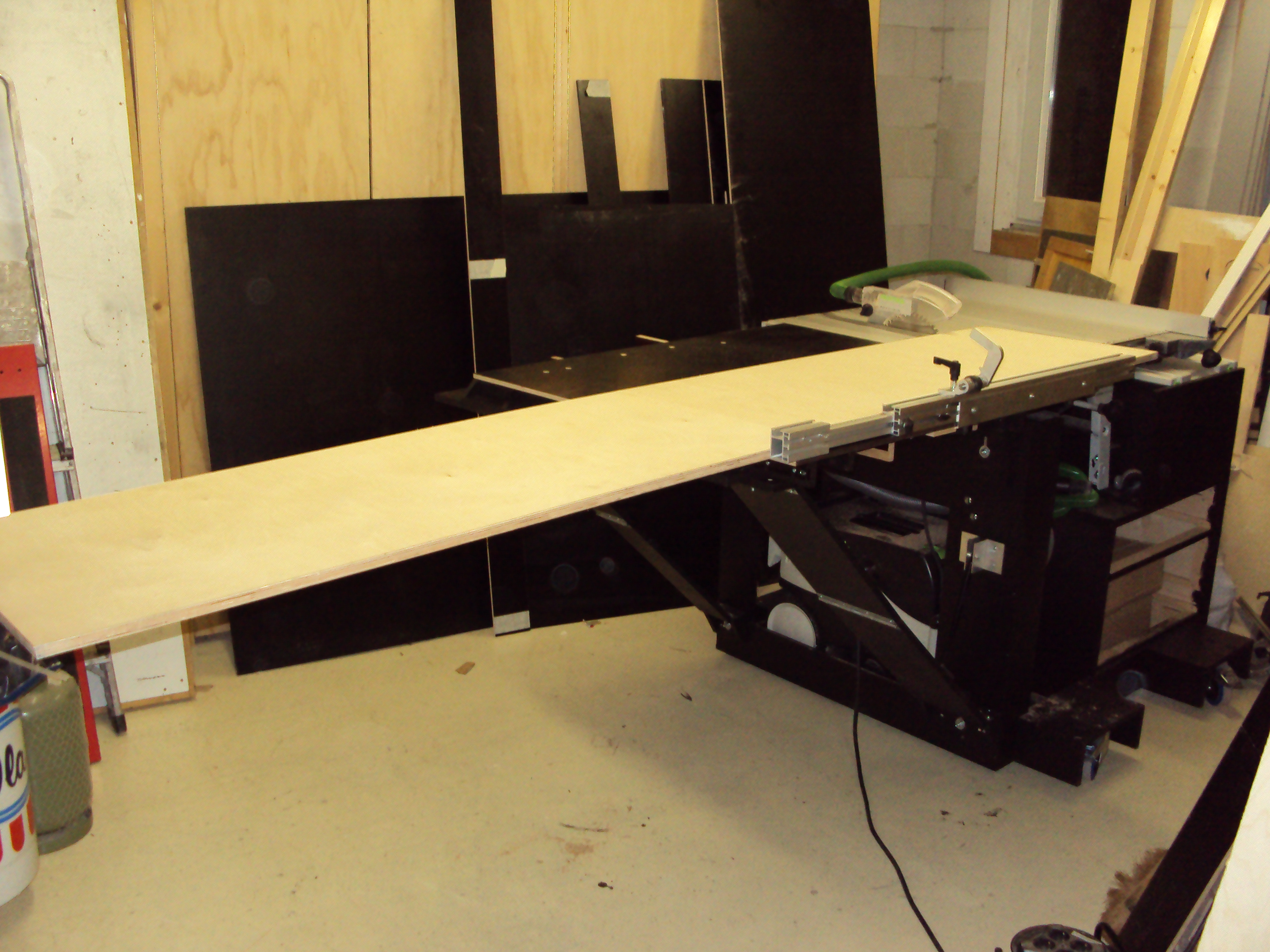

VrijeVogel schreef: Op ytube staan filmpjes genoeg Hoe men van een oude cirkel zaag een zaagtafelmaakt alla formaat zaag, alleen dan wat kleiner. ... Check! -> Op en top formaatzaagDaarvoor ook nog een andere zaagtafel gehad maar die was simpelweg niet zwaar genoeg gebouwd. De zelfgemaakte "formaatzaag" overigens ook niet: hoewel er fatsoenlijke telescoopgeleiders gebruikt waren zat er teveel zijwaartse speling op. De wanhoop was groot in ieder geval De overstap naar de eerste formaatzaag was een enorme verademing maar kost een bak ruimte en was te duur om gelijk mee te beginnen. Fatsoenlijk zagen begint echter wel op dat niveau, daaronder blijft het eigenlijk aanrotzooien (kwaliteit van het zaagwerk viel in sommige gevallen nog mee maar kostte erg veel tijd). Tom, hoe bevalt de wandzaag qua nauwkeurigheid? Voor zover ik weet blijft haaks zagen met zo'n machine lastig; verloopt vaak 0,5/1 mm per meter. Ander nadeel is dat bij horizontaal zagen de strook boven de zaag op het blad valt. Er zijn ook machines die daar pneumatische klemmen voor hebben maar kom je op reguliere machines nauwelijks tegen. | |
