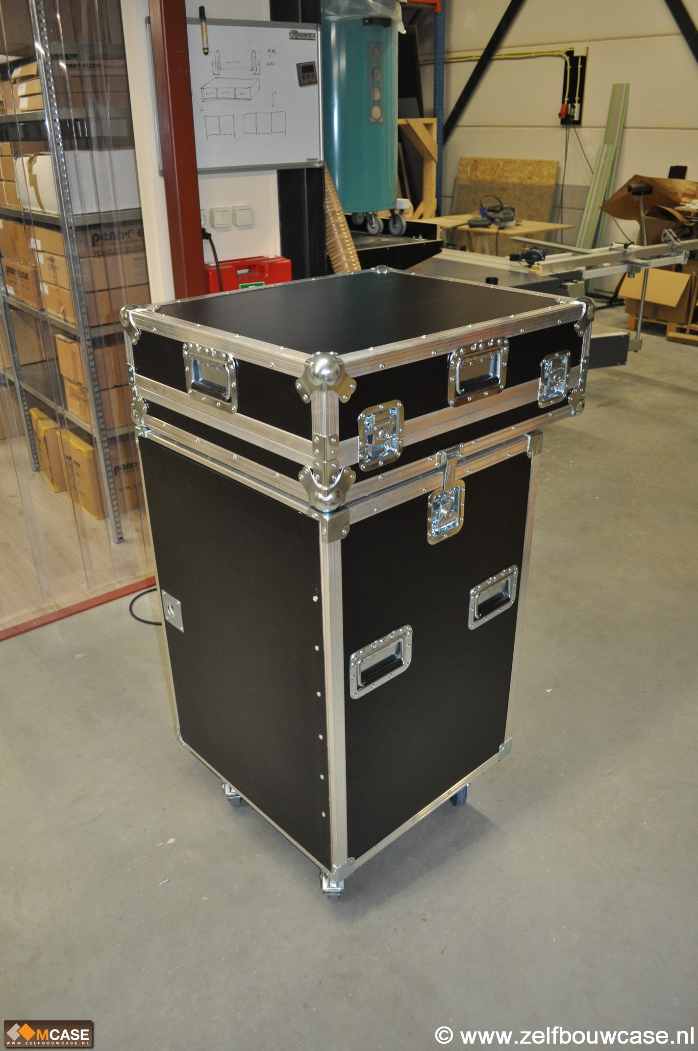

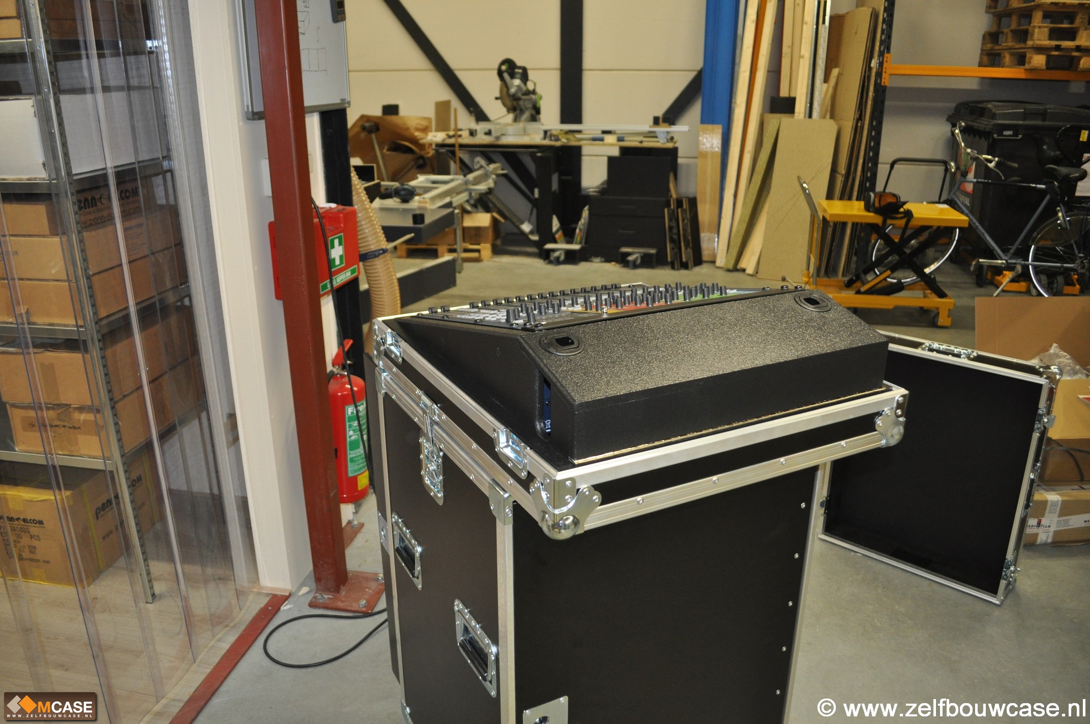

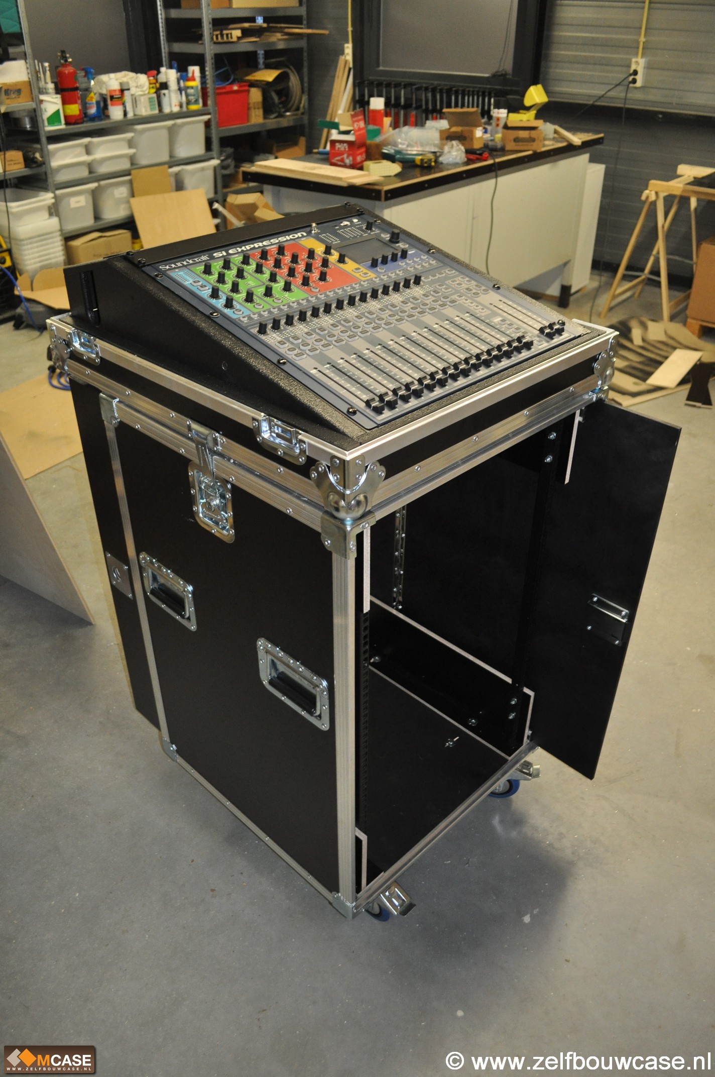

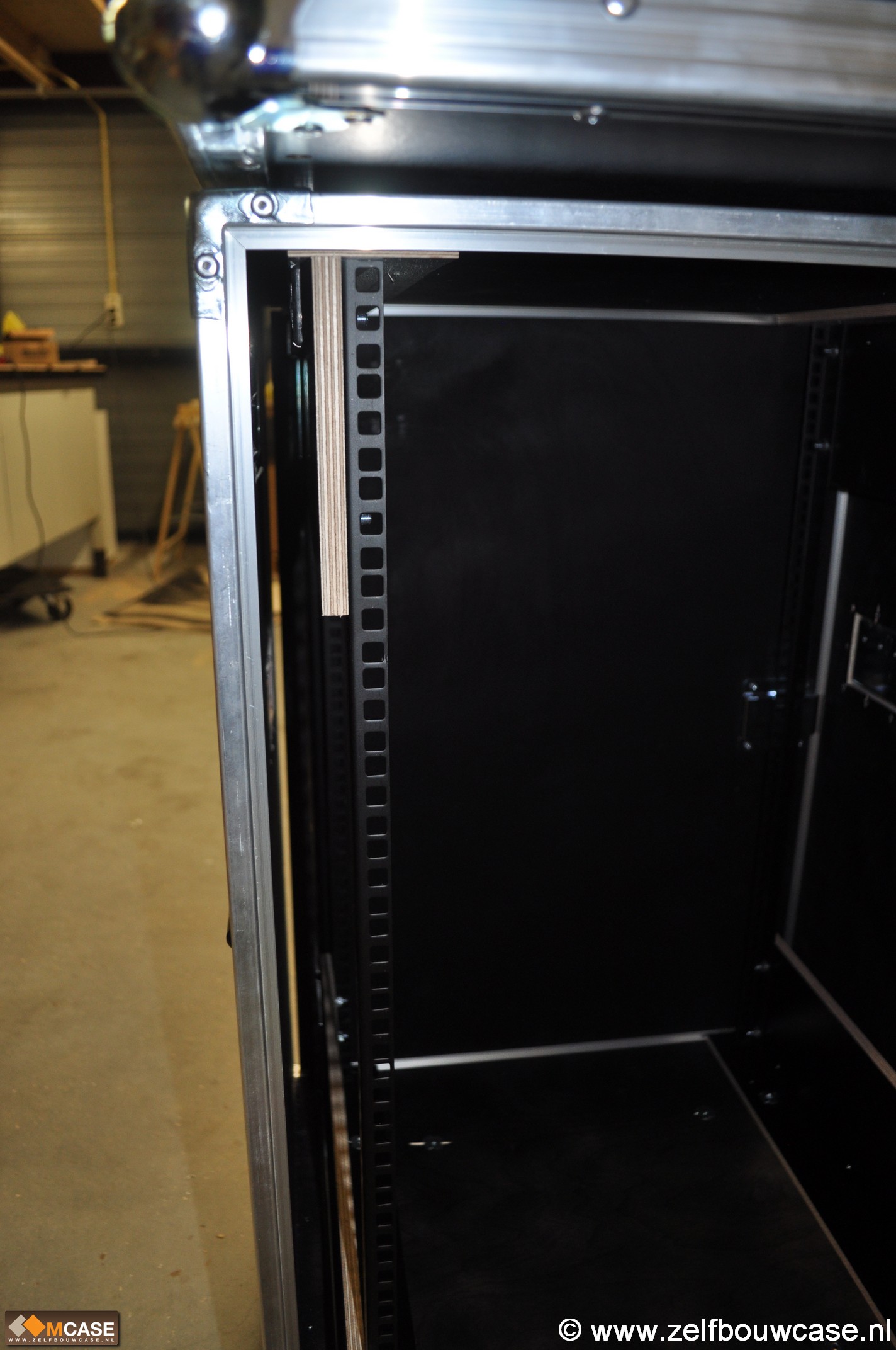

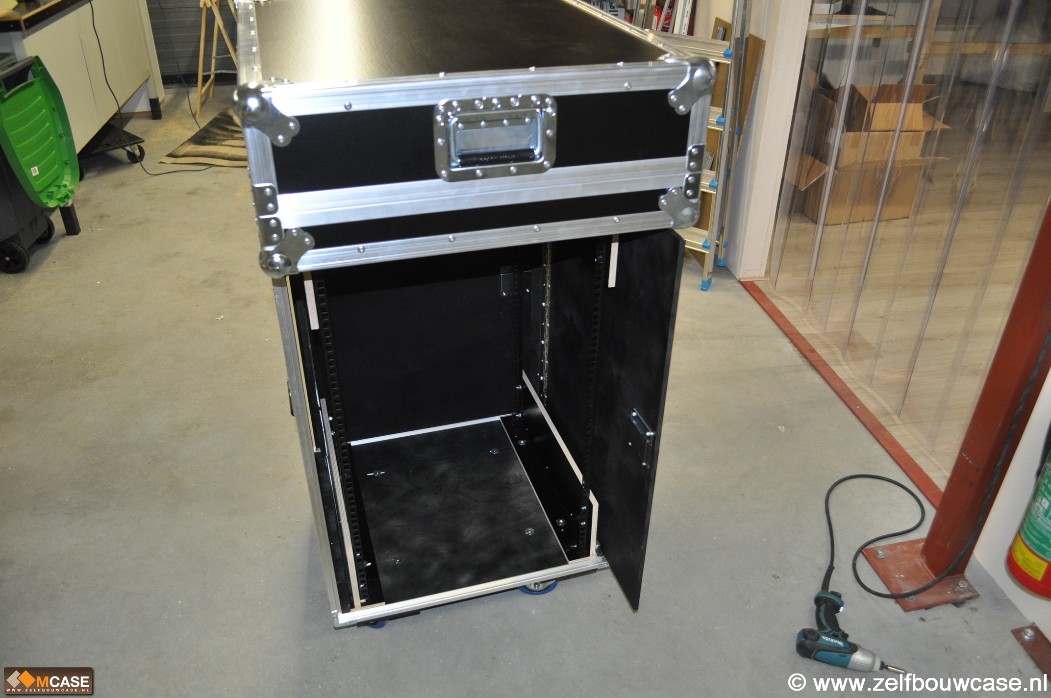

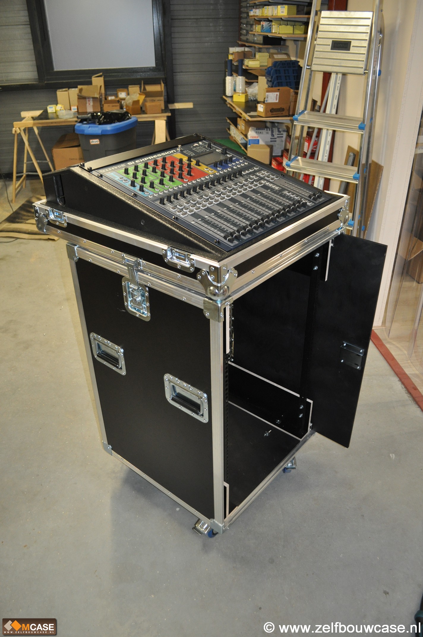

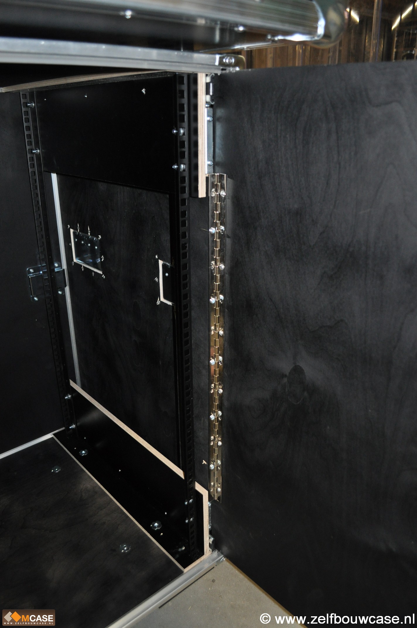

Eind vorig jaar heb ik met het systeem van Adam Hall (voor zover dat een systeem is; eigenlijk vooral losse componenten die je onder andere nodig hebt) een 16HE rack gebouwd. In eerst instantie zou dat als voorbewerkte onderdelenset naar een klant gaan, maar gaandeweg aangeboden om het toch maar compleet af te bouwen (was ook zijn oorspronkelijke verzoek zelfs). Het is vrij bewerkelijk om zulke kisten te maken; hapjes uit het randprofiel halen waar de deur doorheen schuift, steunblokken maken voor de lineairgeleiders (zijn van zichzelf te plat waardoor de deur tegen het randprofiel zou komen), deuren bevestigen aan de geleiders met hulpblokken etc.
Zou ik nu weer zulke racks maken, dan zou ik daar lineairgeleidingen uit de machinebouw voor gebruiken. De lichtste variant daarvan is niet eens zo duur, loopt veel soepeler met minder speling en kost uiteindelijk ook minder doordat het bouwen sneller gaat. Adam Hall heeft voor dit soort toepassingen het Flush-lidprofiel voor 10 mm plaatmateriaal, Penn Elcom in de vorm van Slam-lidprofiel voor 9 en sinds kort ook 10 mm dikte.
Aandachtspunten bij deze racks zijn vooral de lineairgeleidingen en de manier waarop de deuren vast zitten. Als je daar rekening mee houdt moet dat goedkomen.
Flushlidrack 1
Flushlidrack 2
Flushlidrack 3
Flushlidrack 4
Flushlidrack 5
Flushlidrack 6
Flushlidrack 7
