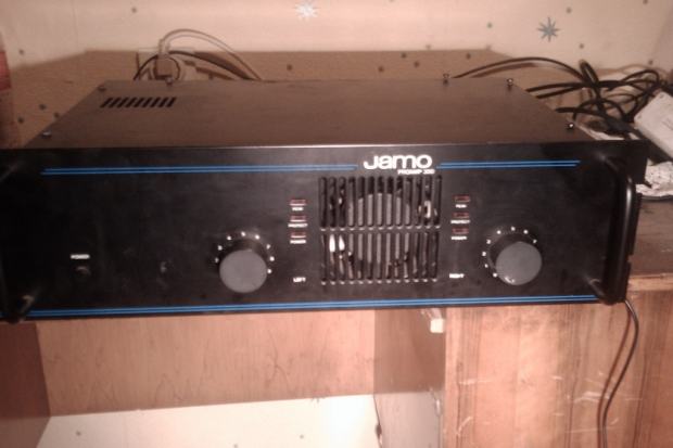

Na een aantal jaren vrijwel niets met geluid en muziek te hebben gedaan heb ik zojuist omdat ik zelf een feest heb een setje amps gekocht om dat weer eens zelf te gaan doen. Het was een bewuste gok, klein prijsje, en een van de twee geeft dus ook alleen op rechts / kanaal 2 geluid. Het gaat dan specifiek om een Jamo Proamp 300. Het zou puur mijn plezier zijn om ze weer "on the road" te krijgen, er verdwijnt al te veel in de vuilnisbak.
Nou ben ik zeker geen electrotechnicus, maar ik kan wel meten, lezen en wil graag leren. Dus ik hoop met de online hulp van een aantal van u deze 2 kanalen weer online te krijgen.
Foto apparaat:www.njuskalo.hr/image-bigger/hi-fi-komponente/jamo-proamp-300-slika-5903599.jpg
Print links zekeringdl.dropboxusercontent.com/u/22135320/2014-08-24%2014.44.16.jpg
Print links zekering 2dl.dropboxusercontent.com/u/22135320/2014-08-24%2014.44.10.jpg
Overzicht intern dl.dropboxusercontent.com/u/22135320/2014-08-24%2014.43.54.jpg
Wat is het verhaal nu?
-Amp aangezet en gaf 0 respons behalve het hoorbaar schakelen van de relais
-Amp rechterkanaal kunnen repareren door de volumeknop-pot opnieuw te solderen aan de rechterprintplaat, die werkt nu prima.
-Linkerkant van nieuwe zekeringen voorzien -> zijn er beide weer meteen uitgegooid.
Belangrijkste vragen? Wat zijn de meest logische plekken om nu kortsluiting te zoeken, waar gaan dit soort amps vaak op stuk? Ik wil eigenlijk proberen het zoekgebied te verkleinen. Alle hulp wordt gewaardeerd happy :)
Ter aanvulling, het gaat om de interne 6,3A 250V glaszekeringen.
