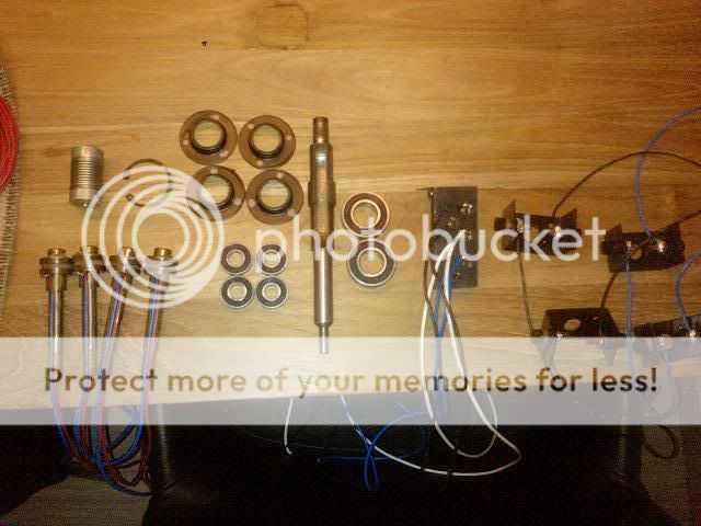

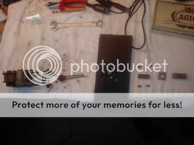

Zo, ben begonnen met de revisie van de supra.
Zo zag 1 setje eruit. Lagers zaten muurvast.
uit elkaar halen
Na een dagje prutsen ziet het er zo uit.
Ondertussen ook nieuwe lagers gevonden. Dus die van de week er maar even inpersen.
na schoonmaken
Betreffende de voeding ben er ik er denk ik uit.
Ga niet met 36V 400watt werken, maar met 230V 300watt lamp.
Scheelt iets in lichtopbrengst, maar scheelt ook een voeding.
Zit eraan te denken om ze per stuk te schakelen.
Er lopen 6 sleepcontacten naar boven.
1 sleepcontact voor 0
4 sleepcontacten met geschakelde fase (voor elke lamp 1)
1 sleepcontact met constante fase (voor de ventilator)
1 vraagje, omdat ik nog niet zoveel ervaring heb met sleepcontacten.
Op deze manier gaat alle stroom over 1 sleepcontact als alle lampen aanstaan.
Dit zal dan 1200 watt zijn, met 230 volt ongeveer 5,2Amp.
Dit kan een sleepcontact toch gewoon hebben? (bij 400 watt met 36V loopt er meer dan 10Amp doorheen)
Op deze manier kan ik alles apart schakelen, en zit ik aan een looplichtmodule te denken in de controller.
Dat kan je gerust doen. Ik heb de 230V-versie in de Astroraggi zitten en dat gaat best. De laagspanningsversie geeft iets mooier, strakker licht, maar dat voordeel weegt in mijn ogen niet echt op tegen het veel hogere gewicht door de benodigde trafo's.
Het hangt af van het type koolborstel. In oude lichteffecten ben ik tot nu toe drie typen tegengekomen: de kleine ronde koolborstels in een rechthoekig behuizinkje. Deze zijn geschikt voor kleine stroomsterktes, max. een paar ampere. Vaak worden deze gebruikt voor motorcircuits. Dan de koperen armpjes met grote, enkele koolborstel (hier op de foto). Deze zijn geschikt voor stroomsterktes tot een ampere of 8 (Clay Paky gebruikte deze in de Astrodisco met 150 Watt 24 Volt lamp, dus 6A). En dezelfde koperen armpjes, maar met dubbele koolborstel. Deze zijn -logisch- geschikt tot zo'n 16A.
Op jouw foto's zie ik niet om welk type koolborstel het gaat. Als het de allerkleinste variant is (met de ronde koolstiftjes) is 5A aan de ruime kant, al zal het wel werken. Voor de typen met koperen armpjes is het geen enkel probleem.
