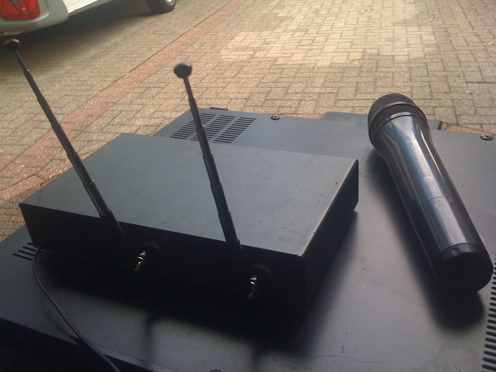

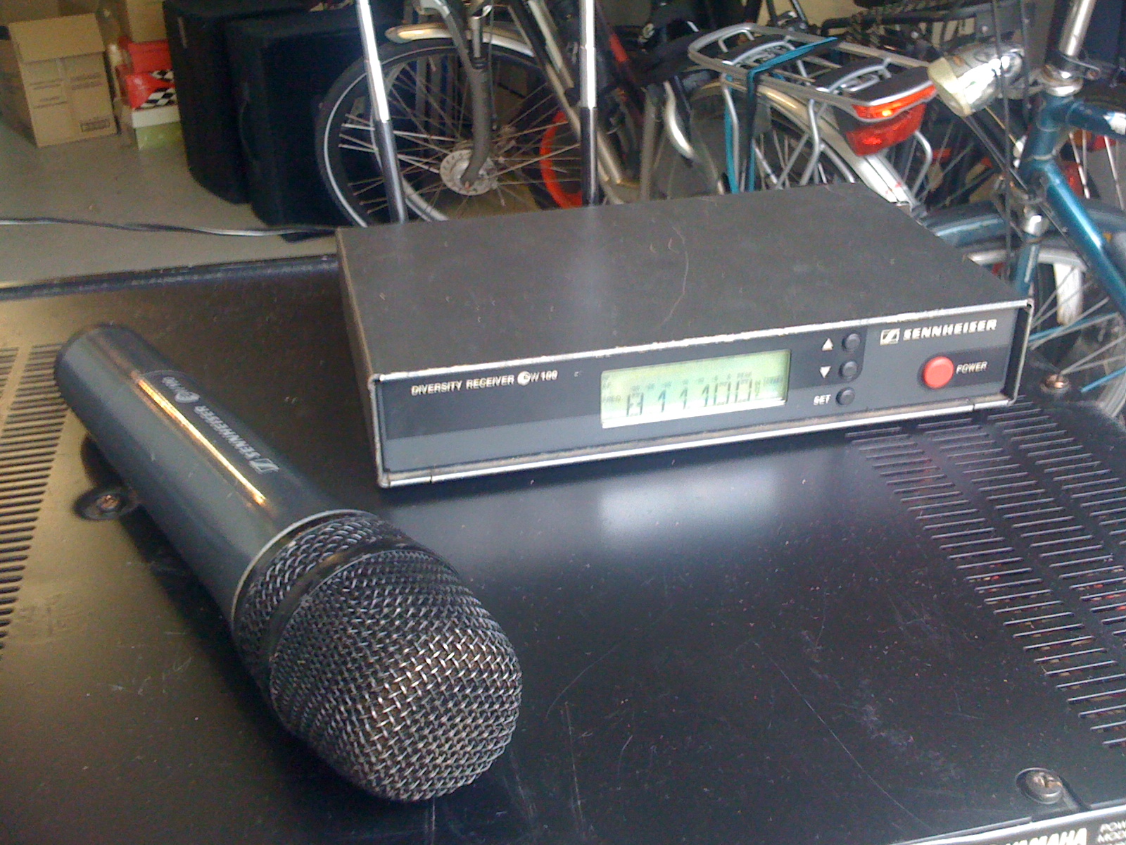

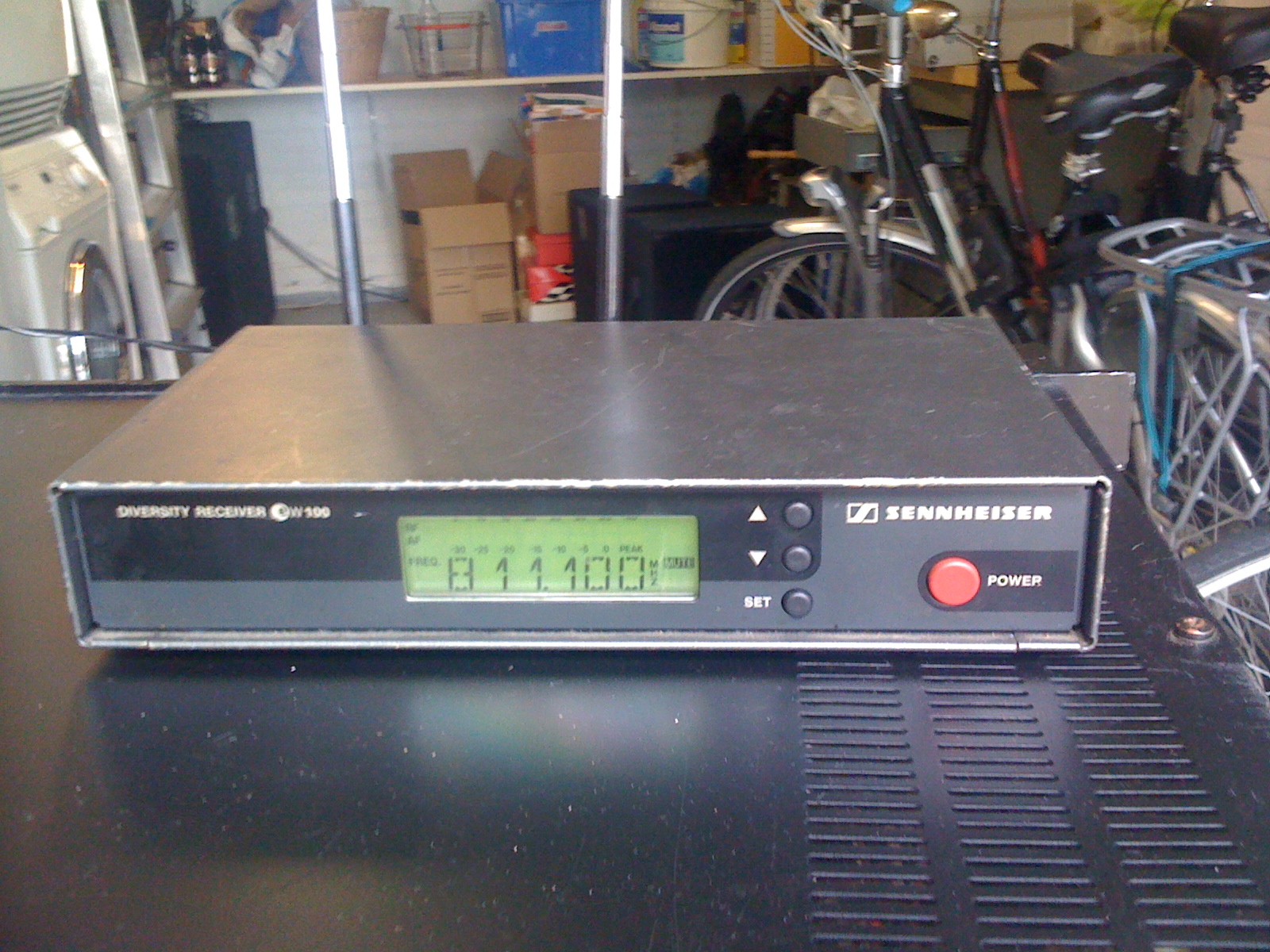

Ik heb 3 (niet detail) foto's van het setje

dat zijn volgens mij niet de originele antennes,
Ik heb de ew 100 nooit met zulke knoppen bovenaan de antenne gezien shocked 8O
Ik heb wel twee van die antennes, maar die zaten bij een heel oude Sennheiser em2004 VHF set.
Maar dan nog zou ik de adapter even goed nameten of hij wel netjes gelijkspanning afgeeft.
Edit,
ik zie ze bij googel afbeeldingen met verschillende antennes door elkaar.
dus het zou alsnog goed kunnen zijn.

Er zijn twee soorten antenne's in omloop.
De twee delige met alleen chroom en de drie of vier delige met aan de onderzijde zwart.
de laatste komt iets minder voor maar ook ik heb een set waar deze standaard op zit.
