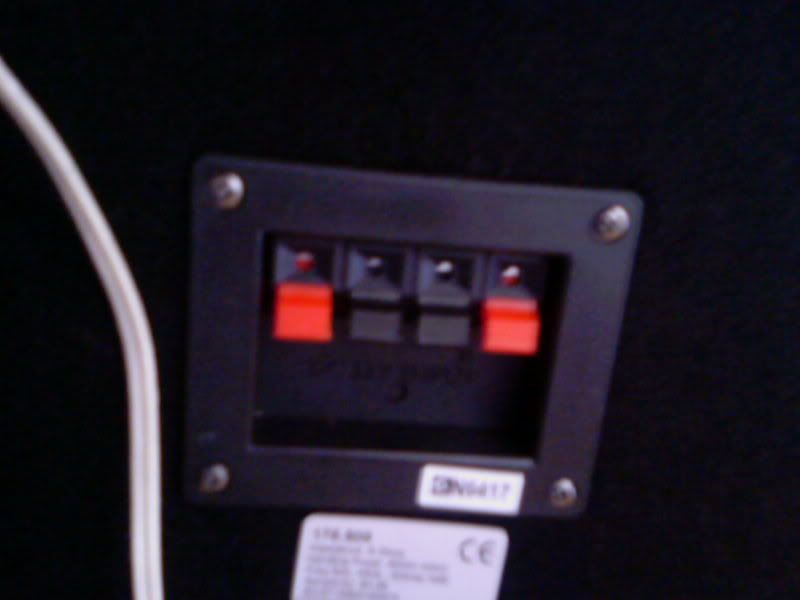

achterkant van 1 speaker, heb er 2:
https://i174.photobucket.com/albums/w96/mrfixx16/achterkantspeaker.jpg

Als je op deze webwinkel kijkt bij deze versterker dan kun je op de plaatjes klikken die er bij staan. Zo zie je ook de achterkant. In het midden zie je 2 rode en 2 zwarte knoppen. Hier kun je de losse draden op aansluiten.
Dit kan prima, maar als je regelmatig de kabels los moet hebben raad ik je aan speakon pluggen mee te bestellen. Bijvoorbeeld deze: Neutrik NL2FC.
Trouwens wat de versterker betreft kan er ook prima een andere aan hoor. Maar deze geeft gewoon het meeste vermogen voor beneden de 200,- (2 x 250 wrms/8Ohm)
Die boxen van jou zullen wel ongeveer 300 wrms bij 8 Ohm zijn. Een vuistregel is dat een versterker zo'n 1.5 x het vermogen van de boxen is. Dus zou je een nog zwaardere versterker kunnen hebben, maar dan wordt hij duurder. Maar Skytech is nou niet bepaald een super merk (zonder je boxen af te kraken), dus ik zou mooi de P-700 nemen. Let er op dat de clipledjes niet gaan branden.

300 Watt RMS? Zelfs dat lijkt mij wat hoog gegrepen, houd het op de helft; 150. Het zijn immers ook maar 8" woofertjes!
Een dikke 2dehandse HiFi versterker zou ook prima werken, of een simpel eindtrapje zoals een Palladium 400/500 o.i.d.
Kijk ook even of de connectors achterop je speakers zijn doorverbonden met elkaar (dus rood op rood, zwart op zwart) of dat iedere woofer/piezo z'n eigen signaal krijgt.
