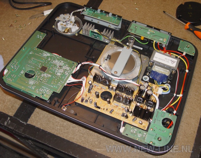

Foto's van de binnenkant komen hopelijk deze week nog op de site (afgelopen Zaterdag heb ik namelijk ook het genoegen gehad deze draaitafel te testen en hem daarbij, uiteraard, volledig uit elkaar getrokken ;-)

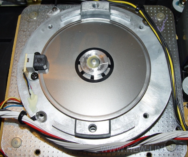

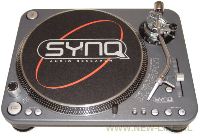

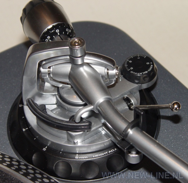

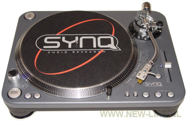

Hier alvast wat foto's voor de liefhebbers (hopelijk deze week nog het verhaaltje erbij):
https://www.new-line.nl/images/xtrm1_1.jpg https://www.new-line.nl/images/xtrm1_2.jpg https://www.new-line.nl/images/xtrm1_3.jpg https://www.new-line.nl/images/xtrm1_4.jpg https://www.new-line.nl/images/xtrm1_5.jpg

Zie ik daar een antiskating die maar tot 3 gaat? (sukkels)
En hebben ze nou net zo'n lampje als Vestax op de PDX heeft zitten of zie ik dat verkeerd?
Verder zie ik een aan en uit knop beschermer tegen ongeoorloofd uitschakelen van de power knop (oftwel netjes gejat van technics happy :) )
Verders heeft ie een beetje de vormen van een TT1 en de arm is een beetje TTX design. Oftewel deze jongens hebben goed opgelet bij anderen en netjes een draaitafel in elkaar gezet als ik het zo bekijk. Ik denk wel dat dit mijn derde draaitafel gaat worden.
Ben alleen benieuwd hoe de draaitafel reageert op correcties op het plateau want volgens mij heb je aardig wat overshoot met dat ding :)
Helemaal met je eens. Overigens is de arm verder ronduit keurig (hoewel de hoek van de armkom NIET klopt). Qua manier van anti-skating sturing kan zelfs de SL-1200 nog wat leren ;-)
Goed gezien (komt uiteraard door de mooie foto ;-)
Het eerste wat ik dacht toen ik de arm zag was "volgens mij is deze voor Numark ontworpen en heeft Numark uiteindelijk besloten zelf aan de slag te gaan". In vrijwel alle aspecten druipt het Numark design van de draaitafel. Niet alleen de armkommen, ook de deukjes in de base, het bolletje aan de armlift, de behuizing, noem het maar op.
Wat uniek is is de optische rotatiedetectie. Waar andere merken een electromagnetisch systeem gebruiken met enige tientallen meetposities gebruikt deze draaitafel een optisch systeem met honderden (ik heb ze niet geteld maar het zijn er zoveel dat je op de foto de gaatjes niet eens ziet zitten) posities. Resultaat is ook dat het plateau echt direct stiltaat (ondanks z'n FORSE gewicht) EN dat het correctiegedrag van het plateau ECHT voorbeeldig is (vergelijkbaar met de TTX1).
HELEMAAL NIETS! Niet bij afremmen, niet bij versnellen, niet bij opstarten en niet bij stoppen. Ik denk dat het optische rotatiedetectiesysteem daar een aardig steentje aan heeft bijgedragen.
Qua plateaugedrag is dit de mooiste DJ draaitafel die ik ooit gezien heb (samen met de TTX1). De hoogte instelling EN de lock daarvan is van Technics kwaliteit. De arm zit daar IETS onder (beetje fout gekozen komhoek en een klein beetje residuspeling op de speler die ik testte en (uiteraard) van speling ontdaan heb). De demping van het chassis kan echter nog wel wat aan gedaan worden (daar blijft Technics heer en meester). Brom van de trafo was zo goed als afwezig (vergelijkbaar met Technics). De motor had bij correcties een beetje last van bijgeluiden (maar niet echt storend). Wellicht dat dit met filtering van de motorsturing in de toekomst nog wat verminderd kan worden.
Zoals ik al zei: M'n eerste indruk was ERG goed (op de beurs), m'n tweede indruk was ook erg goed (zie ook foto's van het binnenwerk waar je links bovenin keurig 4 printpaaltjes ziet zitten waar bij de Stanton uitvoering waarschijnlijk de DSP module zal zitten ;-)
