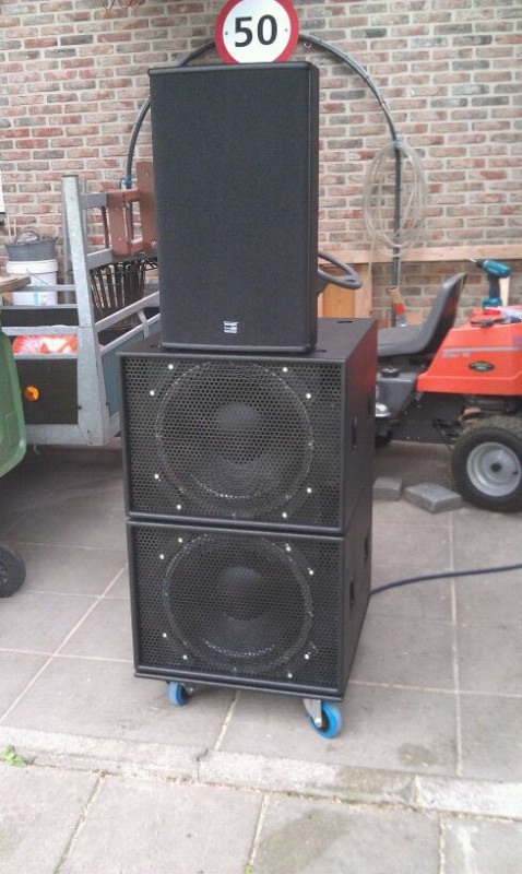

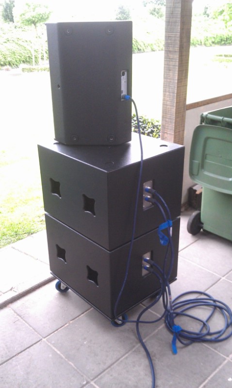

5-11-2012 14:22
laatst een tweetal 8inch topjes gebouwd, het betreft de 18sound 8 kit
hier een aantal foto's

5-11-2012 14:40
Netjes. Paar dingetjes.
- Zet de speakon chassisdelen op een verzonken plaatje (dus gat in kast, buitenkant afgekant, plaatje erachter met daarin de chassisdelen).
- Als je stevig gaat verzinken (zoals bij een woofer), zet dan een verstevigingsring achter de speaker (hou je nog wat vlees over op een toch wel kritische plek). Idem bij de boxbus (en mogelijk zelfs het overwegen waard bij de handgrepen hoewel daar alleen de onderkant versteviging nodig heeft).
Heb je de kast ook leeggeschroefd vóór de afwerking? Anders ga je namelijk waarschijnlijk de schroeven ooit weer een keer terugzien.

5-11-2012 15:08
wat is de exacte reden voor het verzinken van de speakon delen? (heb het bij mijn subs wel gedaan) de kast is zo klein dat ik ook de inhoud ermee verminder vrees ik. en er is zo weinig plek voor een eventuele metalen aansluitplaat.
een extra ring achter de woofer begrijp ik alleen praten we hier over een 8inch woofer, bij een 18inch zou ik dit zeker overwegen. er blijft overigens 10 mm van het hout over en ben niet bang dat daar iets mee gebeurd aangezien berken onverwoestbaar lijkt.
bij de speakerflens heb ik het niet gedaan omdat het kastje bijna niets weegt (ook de rede dat er geen handvatten in zitten) bij het subwooferdeel heb ik dit extra platje wel gemaakt omdat daar ook wel eens 15inch toppen op staan en deze een stuk zwaarder zijn.
de schroeven heb ik er niet uitgehaald omdat ik met een houtrot reparatie compound (epoxie hars)werk en niet met auto plamuur, dit spul heeft de eigenschap niet 100% uit te harden en blijf daarom fexibel t.o.v autoplamuur (deze word zo hard als steen)

5-11-2012 15:11
Minder kans op schade. De hier gebruikte Speakon reeks blinkt helaas niet uit in stevigheid. Als ze wat dieper liggen heb je een kleinere kans dat ze een keer een tik krijgen als ze ergens langs geschoven worden. Tandje stevigere reeks speakon kan natuurlijk ook ;-)
