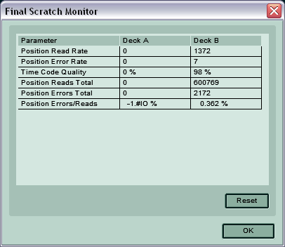

Wat is de staat van je FS platen? Wat zegt de calibratieprocedure? Wat is de error rate?

Mijn FS platen zijn in goede staat met hier en daar een minor scratch. Maar als het wel werkt krijg ik constant vol signaal door, als het niet werkt krijg ik geen signaal of een constant tot de helft jojo'end signaal door. Ik weet niet zo goed wat je met error rate bedoelt. Maar ik neem aan dat dat met een errorlog te maken heeft??!!
Af en toe valt het signaal tijdens mijn set opeens weg, de mp3 blijft wel draaien maar met enige rare bliepjes en vertraginkjes, als ik de FS plaat stil zet en weer aan dan pakt ie m niet meer op door gebrek aan signaal.

Yep. Daarin kun je keurig zien of de tijdcode goed en correct van de plaat gehaald kan worden. Heb je daar al naar gekeken? Als de read errors namelijk hoog zijn (zou eigenlijk 0 moeten zijn) dan is er dus iets aan de hand (bijvoorbeeld plaat naar de knoppen OF naald naar de knoppen).
Er wordt wel eens over het hoofd gezien dat ook een FS plaat gewoon slijt (een doordat je steeds dezelfde plaat slijt is de slijtage zelfs ZEER merkbaar).

Ja, dat dacht ik al met die errorlog maar die is niet te vinden. Maar wat ik al zei, als het systeem het goed doet, krijg ik constant goed signaal door. Dit is, zoals je waarschijnlijk weet, goed te zien in de signaalbalkjes bovenin elk deck in FS. Maar ik weet gewoon niet meer wat ik nu kan doen, ben beetje ten einde raad. Alles klopt gewoon en toch werkt t niet!! raarrrrrr!
Moet ik er nu ook nog een screendump van gaan geven???
Als je ergens een probleem mee hebt dan is het natuurlijk zaak dat je ontdekt wat de fout is. Dan KAN het gebeuren dat je even door de handleiding moet neuzen om (bijvoorbeeld) uit te zoeken waar je de read-out log terug kunt vinden.
De errors kunnen, tot een bepaald punt, gecorrigeerd worden (en, zoals je weet, een gecorrigeerde error is dus GEEN error meer). MAAR als het niet meer lukt die errors te corrigeren dan is het INEENS gebeurd! Is niet zo vreemd (je kunt over de weg zwalken zonder problemen TOTDAT je in de berm komt en verongelukt). Dit zou bij jou best eens aan de hand kunnen zijn.
Dus... Zoek zoek naar de error logs ;-)

Met alle respect naar jou toe maar ik ben geen domme prutser met een paar platen. Ik heb heus alles doorgelezen en gezocht maar er is gewoon geen error log aangemaakt. Er zijn verschillende logs van traktor en console logs te vinden maar daar staat niets significants bij. Ik ben ook op zoek gegaan naar een crashreport maar omdat FS eigenlijk niet echt crashed is dit ook niet te vinden. Die zou normaliter in /library/logs/crashreporter/ staan maar dat is er niet.
Is het eventueel een optie om de USB drivers 2.0.9 van versie 1.1 er overheen te installeren? Ik las ergens op een forum dat dat "kan" helpen, maar ik ben huiverig.

Foto geleend van een klant die deze monitorfunctie wel heeft.
Verder is er niemand hier die je een domme prutser noemt. In plaats van je aangevallen te voelen (vreemde reactie IMO) kun je natuurlijk ook even kijken of je toch niet iets over het hoofd gezien hebt (want niemand is alleswetend).
Of het een USB issue is... Geen idee. Ik heb bij m'n Wintels wel eens dat een USB device zo maar verdwijnt maar of dat ook bij MAC systemen kan gebeuren weet ik niet.
