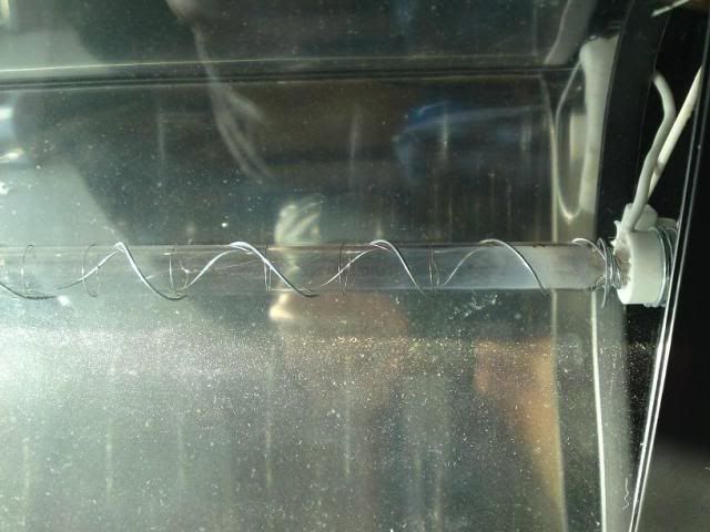

Alleen zie ik naast jouw gewikkelde ijzerdraad óók nog gewoon een triggerdraad op de buis zitten.Dat klopt Dré, ik heb geprobeerd de originele triggerdraad terug te solderen, maar dit was na een dag alweer kapot, toen heb ik dit maar gedaan, dan weet ik zeker dat het blijft zitten. De buis is toch al vrij oud

Ik heb gewoon een stuk ijzerdraad gepakt en heb het voorzichtig rond de buis gewikkeld. Werkt prima
lj-thijs
Dit is gewoon normaal ijzer(bind)draad. Dikte; ik zou de draad niet te dik maken, dunner dan dat ik nu heb is ook prima. Je triggerdraad voert toch geen elektrische stroom.

Ik heb bij een oude buis waarvan de triggerdraad kapot was (gebroken), een stuk ijzerdraad gewikkeld, tot nu toe werkt dat ook goed. Alleen wel even een aantal dagen de spanning van je strobe afhouden voordat je echt gaat sleutelen.
Om te reageren op Dré; van diezelfde flitsbuis is de anode helemaal wit uitgeslagen. Echter is de buis niet lek. Is dat witte materiaal dan niet gewoon elektrodemateriaal?
