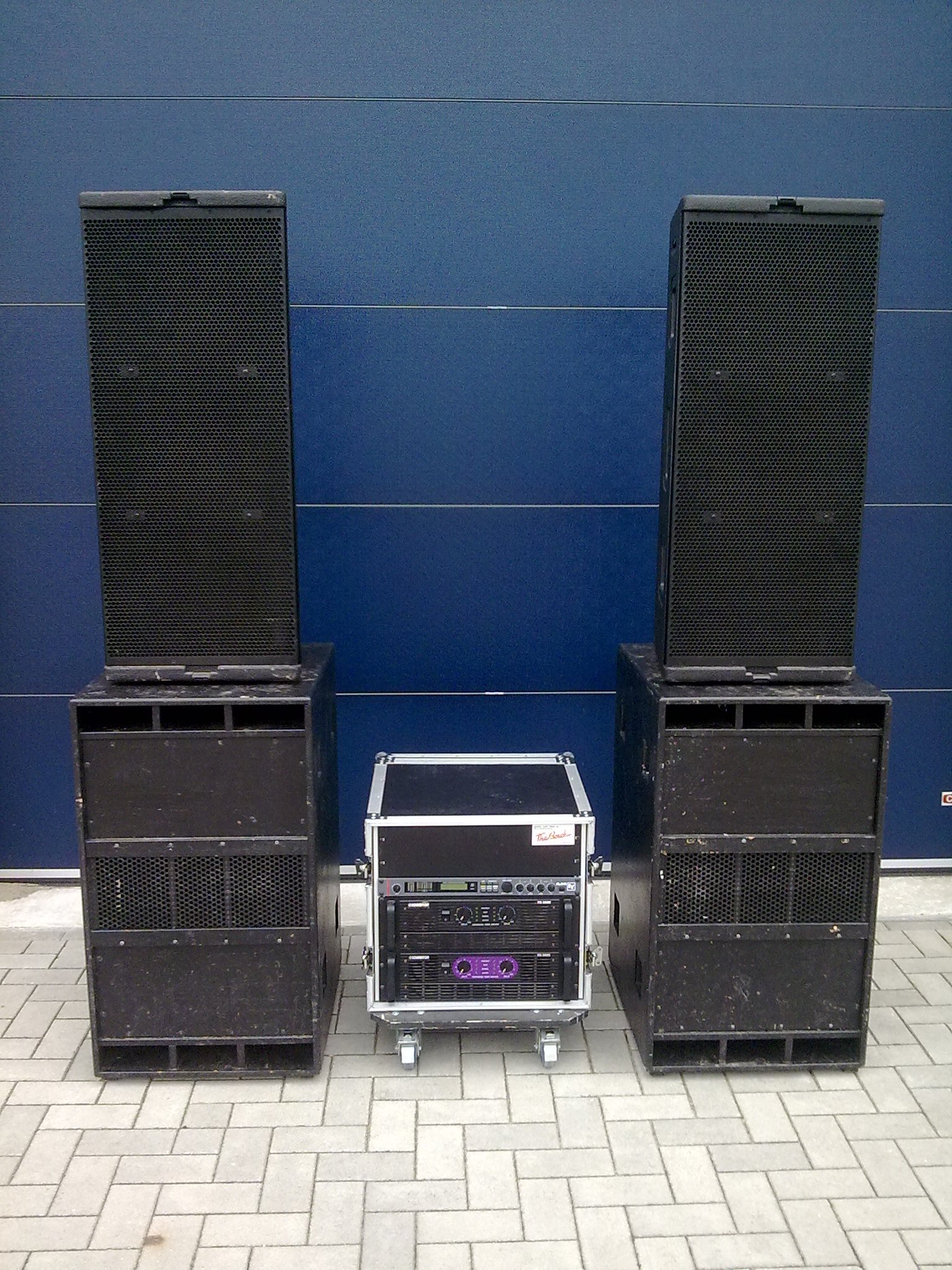

| Nou hier dan ook maar eens een foto-tje van onze zelfbouw subs. www.imgdumper.nl/uploads3/4d6785ac494a1/4d6785ab8d2fc-Afb0784.jpg Deze vind je nergens in nederland. Deze zijn door mijn baas zelf ontworpen en geproduceerd. Momenteel zijn ze de testfases door en hebben we er 4 staan.. de volgende 6 stuks zijn in de maak. In deze kasten zit dubbel 18'' en kunnen per kast 2500 watt aan en draaien op 4 ohm. In de volgende 6 gaan nieuwe woofers in en moet rond de 5000 watt rms kunnen verdragen. Een leuk weetje.. de kasten wegen rond de 75 kg. | |

| KnorrepotStandaard Lid Uit: Nederland Sinds: 25-10-2009 Laatste: 25-6-2021 Berichten: 479 | 1-3-2011 12:53 |
| Toevallig even gewogen dit weekend even gewogen.. Ik kom net iets boven de 60 KG uit. | |

| Mark VriensStandaard Lid Uit: Nederland Sinds: 1-7-2010 Laatste: 2-4-2021 Berichten: 55 | 1-3-2011 13:29 |
Haha, leuk om in je eentje "even" een klusje op te bouwen Nee zonder gein, ziet er leuk uit. Komt er nog een beetje lekkere bass uit dan? Tsja, daar zijn ze vast voor gemaakt! Wat voor een toppen zijn dat? Ook zelfbouw? | |
| KnorrepotStandaard Lid Uit: Nederland Sinds: 25-10-2009 Laatste: 25-6-2021 Berichten: 479 | 14-3-2011 20:25 |
| De subs zijn meer voor het ''grote werk'' haha, maar er komt zeker voldoende druk uit! Ik kan er 2.5 KW per kast in stoppen, helaas geeft de soundtop in het rack maar 1800 w @ 4 ohm. Dat is eigenlijk ruim voldoende om de top bij te houden. De top die er op staat is een dap LT-212 | |

| TBStandaard Lid Uit: Nederland Sinds: 11-5-2003 Laatste: 14-1-2018 Berichten: 463 | 15-3-2011 19:59 |
Die 2,5 kw zegt mij niets . Veel belangrijker: wat is het rendement van deze kasten?? | |
| Watt-XtraStandaard Lid Uit: Nederland Sinds: 16-5-2006 Laatste: 8-11-2021 Berichten: 1182 | 16-3-2011 11:50 |
TB schreef: Die 2,5 kw zegt mij niets . Veel belangrijker: wat is het rendement van deze kasten??De kast lijkt trouwens een beetje op zn zelfbouw kast van een paar jaar terug, was een complete site voor gebouwd, nieuwe revolutie, mega output enz enz. Maar kan even niet op de naam komen. | |

| KnorrepotStandaard Lid Uit: Nederland Sinds: 25-10-2009 Laatste: 25-6-2021 Berichten: 479 | 17-3-2011 11:37 |
| veel warmte ontstaat er niet in.. Mega amp kan der wel achter. Volgens mijn baas hebben de kasten een hoger rendement dan de ev subs uit de PX serie.. Mocht er intresse zijn, neem even contact op, wellight dat ik wat kan regelen om te testen.. Ze zijn natuurlijk altijd nog te huur.. | |

| EricsamandjStandaard Lid Uit: Nederland Sinds: 24-2-2005 Laatste: 16-4-2021 Berichten: 100 | 17-3-2011 21:46 |
| img28.imageshack.us/i/02032011428.jpg/ momenteel 2 g-subs aan t bouwen met de rcf l18p300nd erin. met carnaval al weg geweest en tot nu toe zeer tevreden. volgens de simulatie 145 db @ 1 meter op 40 hertz. nog niet zelf gemeten. Wel met de optocht de glazen deuren van de hema zowat eruit geblazen. Nu de subs nog afbouwen en een goede top erbij zoeken. nu 8 k115's gebruikt maar die kwamen duidelijk te kort. vermogen 3 kilowatt per sub (inclusief headroom) probleemloos. | |

| Daniel-soundStandaard Lid Uit: Nederland Sinds: 20-11-2006 Laatste: 25-4-2014 Berichten: 638 | 17-3-2011 21:55 |
knorrepot schreef: veel warmte ontstaat er niet in..Mega amp kan der wel achter. Volgens mijn baas hebben de kasten een hoger rendement dan de ev subs uit de PX serie.. Vergeet niet dat het principe van een speaker gewoon een spoel is die een magnetisch veld opwekt. Er zijn verliezen die omgezet worden in warmte en dat magnetische veld zal ook wel warmte maken.. Hoe meer vermogen => hoe meer verlies => hoe meer warmte.. Nog nooit van power compression gehoord? Moet je maar eens bij Beyma kijken, De 18SW1600NDe bijvoorbeeld.. zie je in dat prachtige grafiekje dat er van de verdubbeling van 800 => 1600 watt bijna 2.5 dB verloren gaat.. Enne, dan ben ik heel benieuwd wat voor rendement je baas uit deze kasten trekt.. Ev PX 2181 haalt de 105 dB namelijk met óók 2 18" speakers.. ( als ik ev moet geloven.. ) | |

| KnorrepotStandaard Lid Uit: Nederland Sinds: 25-10-2009 Laatste: 25-6-2021 Berichten: 479 | 18-3-2011 08:55 |
Daniel-sound schreef: knorrepot schreef: veel warmte ontstaat er niet in..Mega amp kan der wel achter. Volgens mijn baas hebben de kasten een hoger rendement dan de ev subs uit de PX serie.. Vergeet niet dat het principe van een speaker gewoon een spoel is die een magnetisch veld opwekt. Er zijn verliezen die omgezet worden in warmte en dat magnetische veld zal ook wel warmte maken.. Hoe meer vermogen => hoe meer verlies => hoe meer warmte.. Nog nooit van power compression gehoord? Moet je maar eens bij Beyma kijken, De 18SW1600NDe bijvoorbeeld.. zie je in dat prachtige grafiekje dat er van de verdubbeling van 800 => 1600 watt bijna 2.5 dB verloren gaat.. Enne, dan ben ik heel benieuwd wat voor rendement je baas uit deze kasten trekt.. Ev PX 2181 haalt de 105 dB namelijk met óók 2 18" speakers.. ( als ik ev moet geloven.. ) Ik zou zeggen.. voel je vrij en kom kijken:) Als de nieuwe 6 stuks goed bevallen gaan ze mondjes maat ook de verkoop in hoorde ik. | |
