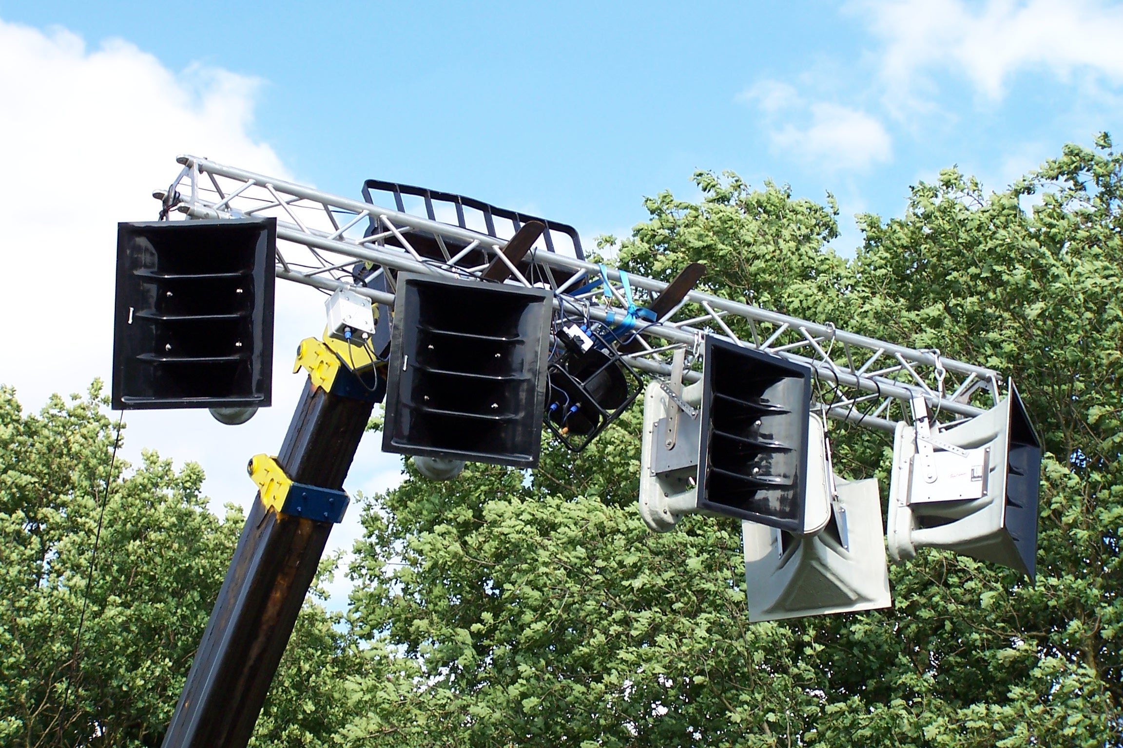

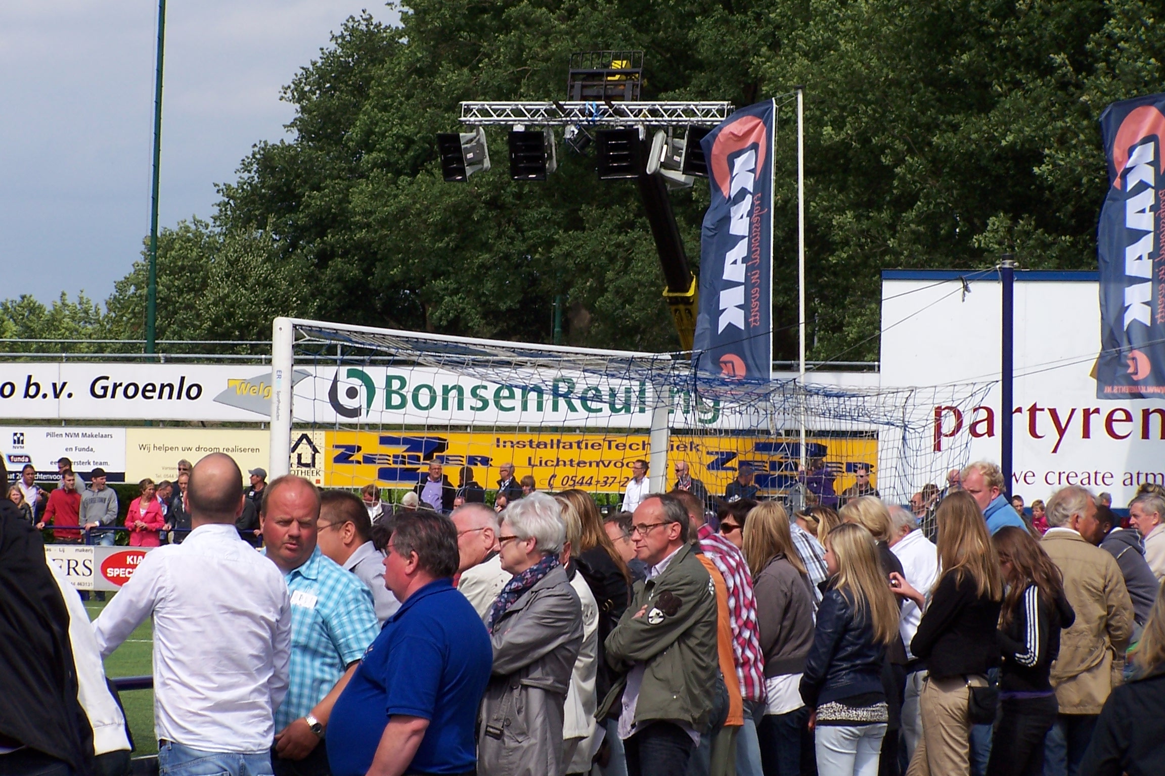

| Uiteraard afhangelijk van de toepassing! Maar voor een jaarlijks terug kerend event hier in de stad plaatsen wij centraal een hoogwerker met een paar dikke community hoorns er in, hiermee blaas je met gemakt het hele park over. Ook op een cross evenement worden deze wel eens opgehangen. Voor de gene wie naar de Zwarte Cross gaan heeft deze vast wel eens zien hangen links naast mainstage. Hier worden ze gebruikt om de deelnemers op het renners kwartier op te roepen voor de start van de cross. Foto's www.imgdumper.nl/uploads5/4f7f157e08575/4f7f157e08190-100_7132.JPG www.imgdumper.nl/uploads5/4f7f15b91ed7f/4f7f15b91e999-100_7119.JPG Stukje film van de VPRO waart het systeem ook op staat: youtu.be/lNs3UZBxCoo | |
